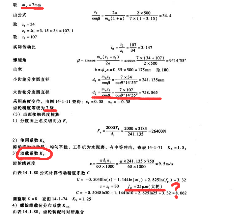

我再看第五版成大先的手册,第三卷齿轮那里在14-180页。发现个问题弄不明白。

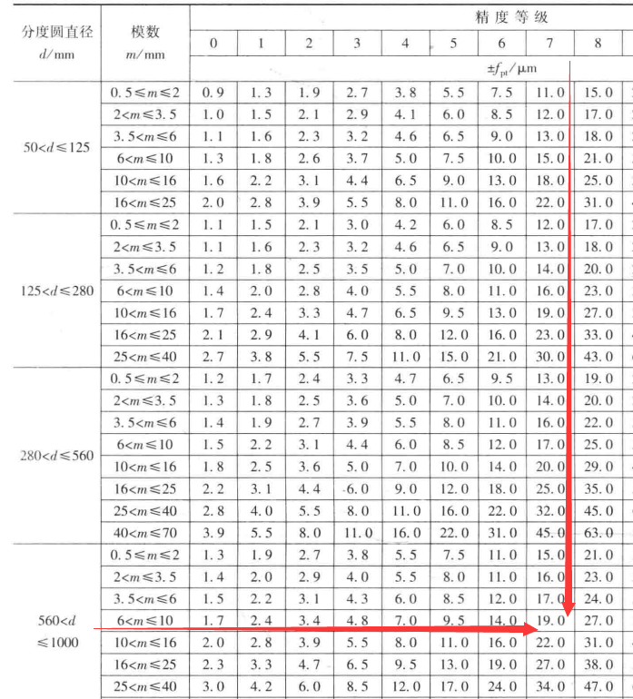

请看下图动载系数KV和传动精度系数C那个曲线图我看懂了,但是计算传动精度系数C这里不明白了,C=-0.5048ln(Z)-1.144ln(m)+2.825ln(fpt)+3.32这里的fpt不是单个齿距的偏差吗?查表中是19个μ,为什么这里写的25个μ。还有齿数上面明明写的Z1=34,Z2=107,为什么这里写Z=30???是写错了吗?
