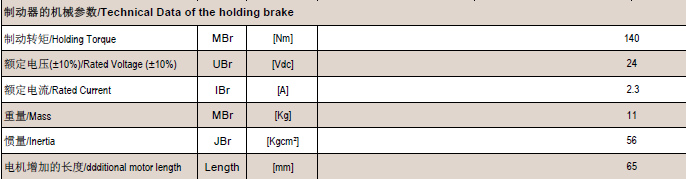

已知伺服电机制动力矩140NM,制动惯量56kg cm^2 ,伺服垂直拉重物,请问各位大佬伺服能刹住多重的物体。
