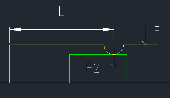

如图,力F作用于弹片上,弹片一头固定在白色线上,另一头压在绿色物体上,请问绿色物体受到的压力F2是多少?与力臂L有无关系?

非刚体,具体是什么材料的?铜片?
 楼主| 发表于 2020-3-24 21:03:46 | 显示全部楼层
魍者归来 发表于 2020-3-24 21:02
非刚体,具体是什么材料的?铜片?
POM塑料弹片
发表于 2020-3-24 23:01:23 | 显示全部楼层
只考虑右边这部分,左边因为最左端是固定在地面上,半圆左端压在绿色物体上,在施加F力时,左端无位移。
在右端施加向下的力时,支点向右半圆移动,而不是圆弧最低点,根据力矩平衡关系列方程。
