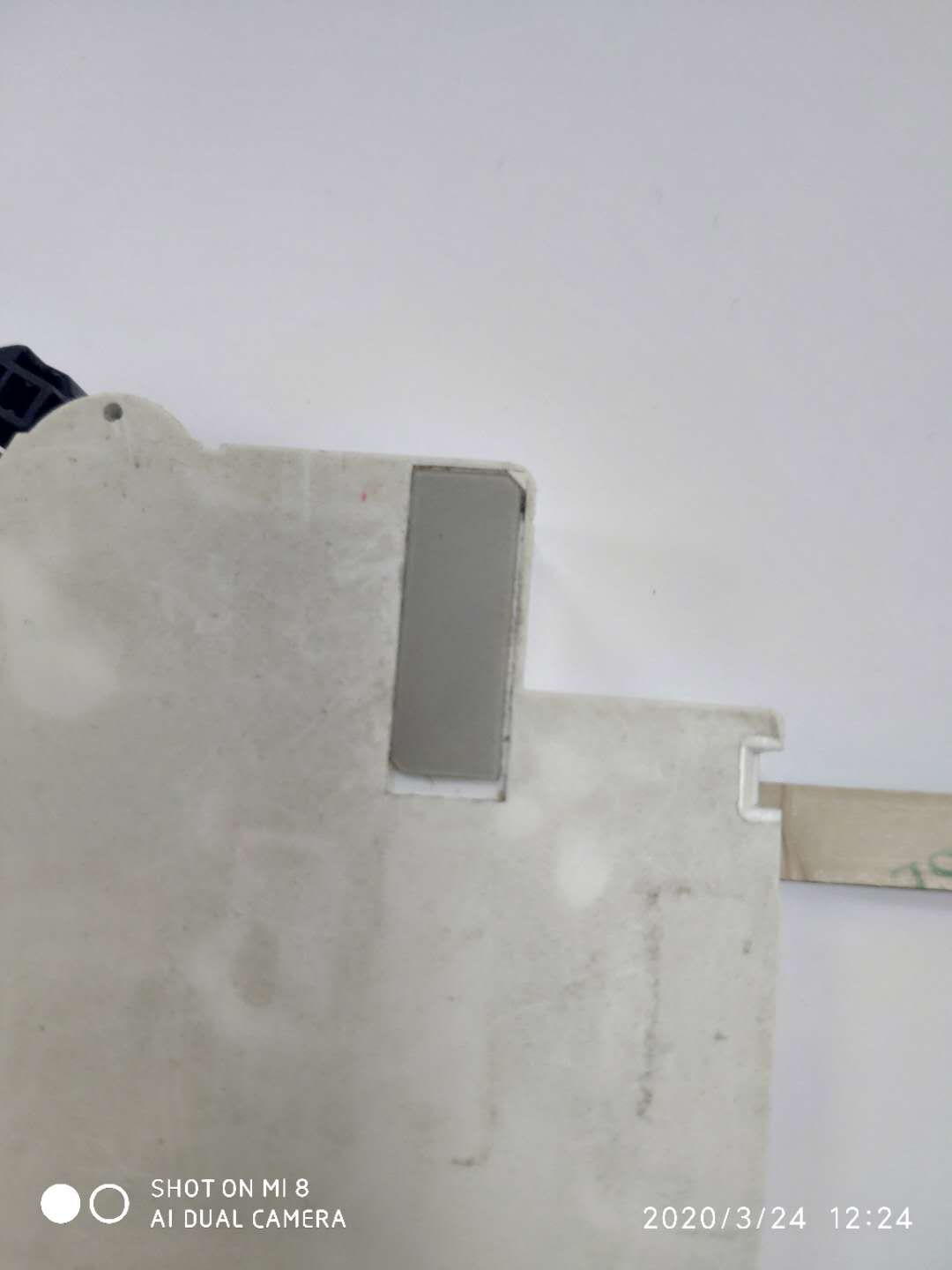

最近在研究贴标机,本论坛关于贴标机的帖子也并不是很多,估计与机密有关吧
那么小弟就发帖求助了

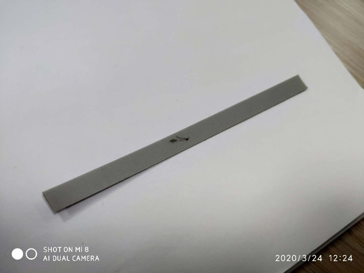

标签是矩形对角是要倒角的,但是料带是整根的,不可能换一个一个标签料的
那么问题来了,要是切矩形标签我是没问题的,针对这种带倒角的矩形标签怎么切呢?
大家有没有好的办法呢?切下来的废料怎么回收呢
效率要求2.5S/只的
 楼主| 发表于 2020-3-24 12:44:21 | 显示全部楼层
备注这个标签很厚,0.5MM了已经
 楼主| 发表于 2020-3-24 13:16:19 | 显示全部楼层

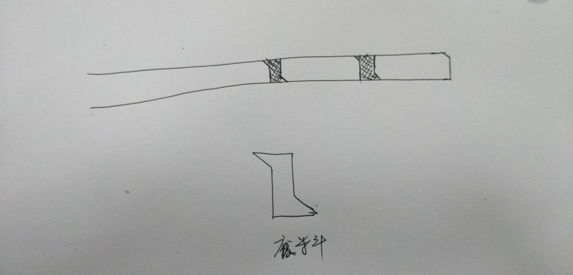

如果模具热切的话,刀具貌似不好做,料带宽度7.9
发表于 2020-3-24 15:16:53 | 显示全部楼层
不负责任的说激光二次切割
发表于 2020-3-25 13:04:55 | 显示全部楼层
这种带标签带粘胶的吧,建议用热冲的方式。
