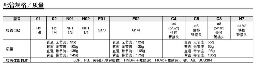

流量计的配管是有要求的,是不是配管有问题?这是个什么流量计?
发表于 2020-3-24 12:13:52 | 显示全部楼层
1、确认流量调节阀的设置是否正确
2、确认配管是否与规定一致
