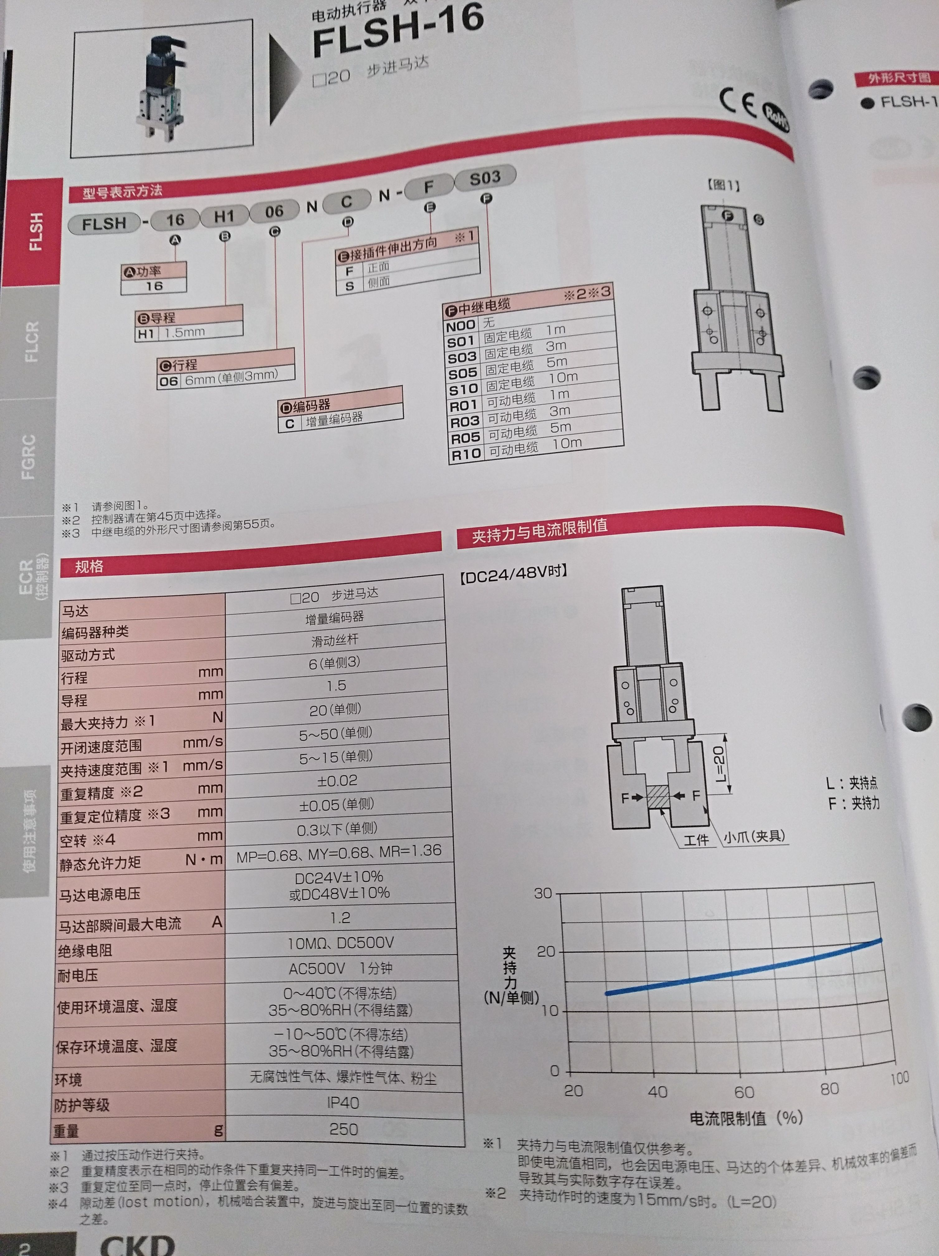

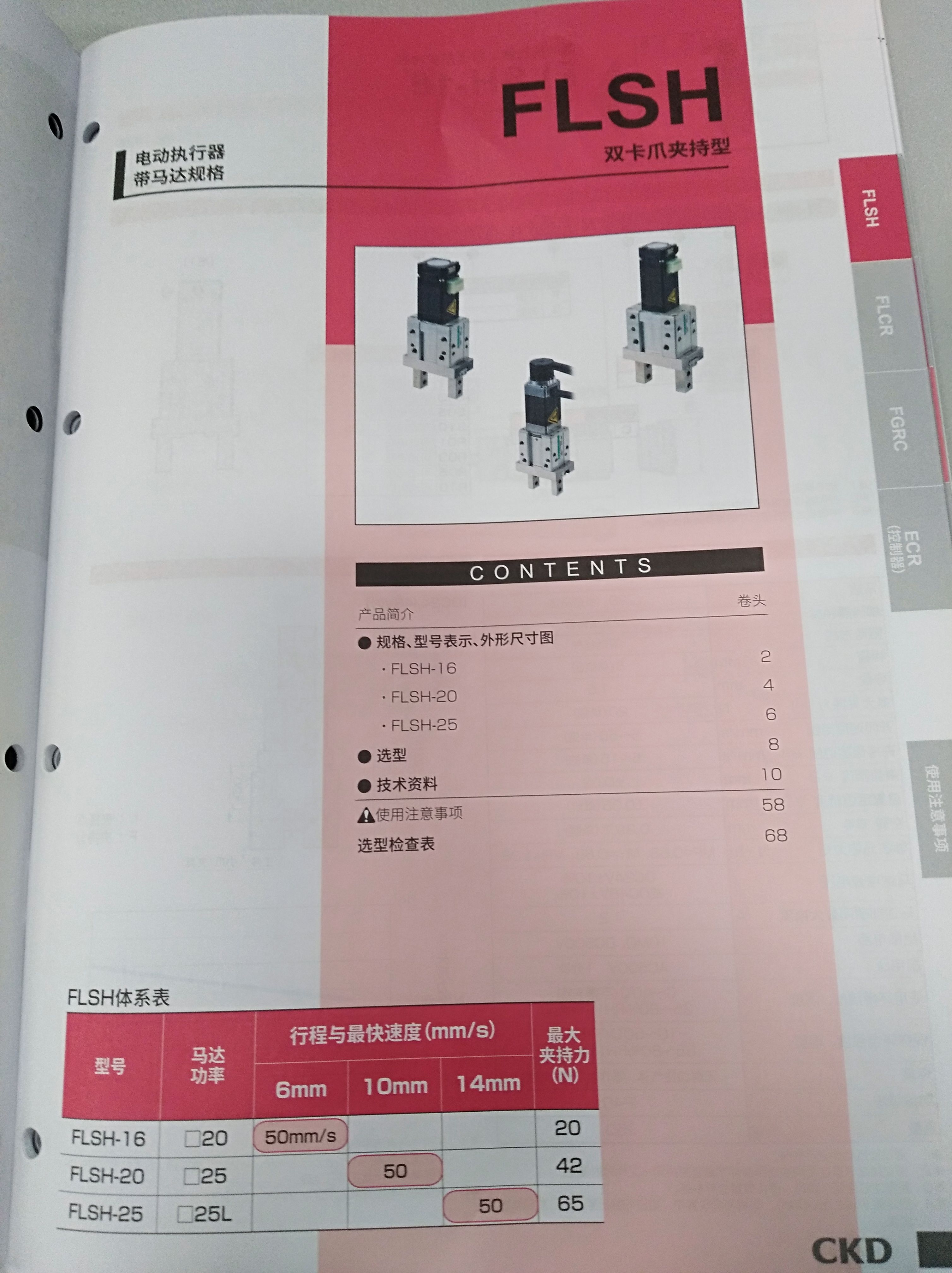

发表于 2020-3-22 17:11:45 | 显示全部楼层
电动手指缸,楼主了解一下

远祥 发表于 2020-3-22 17:11
电动手指缸,楼主了解一下
成本太高,不考虑
