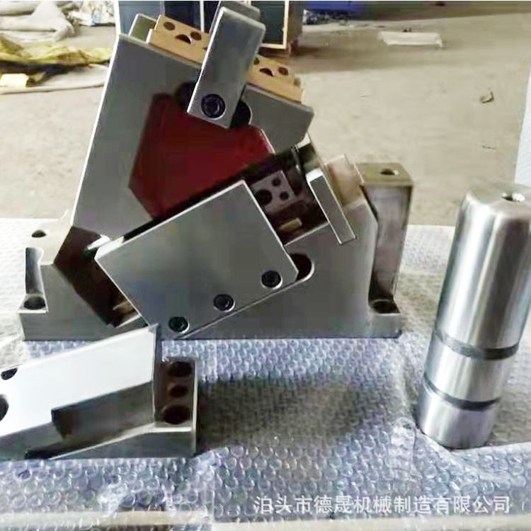

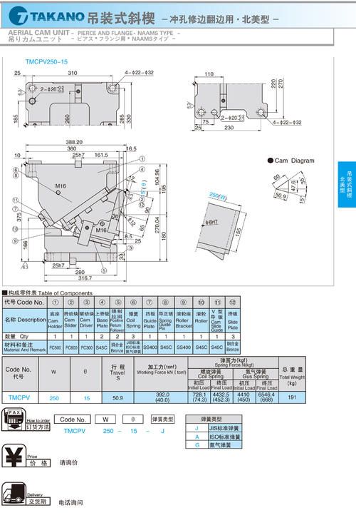

谁知道斜楔机构的组成
发表于 2020-3-22 11:43:22 | 显示全部楼层 |阅读模式
斜楔
斜楔
汽车模具标准件斜楔

盘起样本册上面有写的
