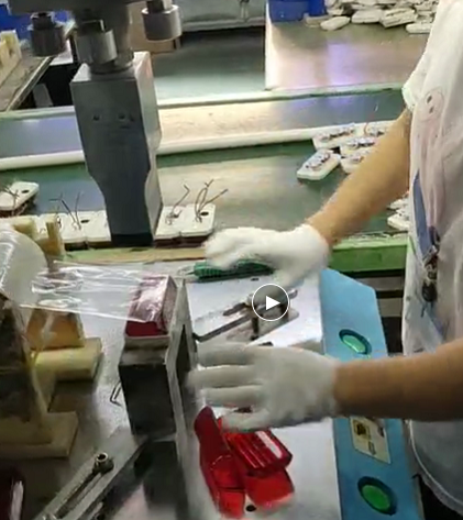

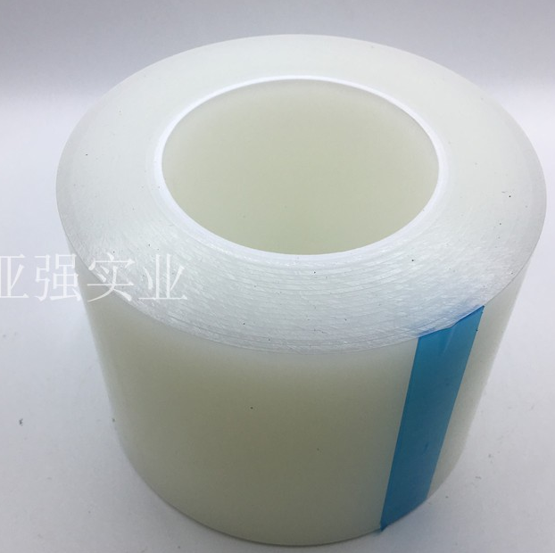

最近老师接了个企业项目丢过来做,是关于汽车边灯的装配自动化改造设计,其中有一道工序是需要贴膜。设计过程中要基于企业生产现状来设计,因此不给改变企业目前用料(这让我很绝望)
网上的贴膜机所用的薄膜一般都是配有离型纸的,而企业这边用的是普通的PE保护膜,大概3丝左右的,并且是带有低粘性的,最主要是配合其他地方设计,目前的装配工作是采用圆盘式多工位装配,因此不知道该怎么设计贴膜机好,希望各位大大们能帮助一下我。
PS:别跟我说问老师,老师鸟都不鸟一下的。。。。。。
下面附两张图
PE膜
PE膜
目前贴膜情况
目前贴膜情况

发表于 2020-3-22 13:23:46 | 显示全部楼层
是需要在圆盘装配设备上把贴膜这个动作实现自动化吗?是不是可以用最近大火的口罩机的结构:料卷-送料-覆膜-热切这个过程?我还没做过专门覆膜的东西,如果有专业做贴膜的朋友觉得这样不行,还请指正。

 楼主| 发表于 2020-3-23 12:11:54 | 显示全部楼层
大白小白 发表于 2020-3-22 22:36
欺负大家不懂超声波么?这叫覆膜?
手机屏那个叫覆膜,你这个顶多叫隔膜
这是超声波焊接,但是它的膜也要保留后面防刮花用的
