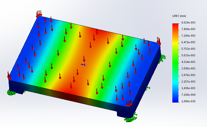

最近在弄一台600KG的压机,用的气缸,因为没弄过这么大压力的,很多地方有疑惑!
1.方案是气缸为动力,4个柱子支撑同时做导向柱,柱子是40mm直径的够吗?

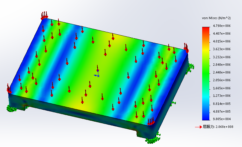

2.产品支撑面为30厚的钢板,下面为4个20的滑块支撑,做了应力分析,如图
最大形变量0.008是个什么概念呢,屈服值2.068e+008   零件最大受力点为4.798e+006,小于屈服值,代表这么设计没有问题?

最大形变量0.008是个什么概念呢?
在图一红色区域的最大变形量是0.008mm.

10mm看起来有点软不经风啊= =    高度350上面是30厚钢板,中间移动的是25厚钢板
就是不知道0.008的形变对于零件来说很正常还是,就是一个区间的概念,没有这个概念,多少才算变形量很大的意思

变形量的合理与否与你要控制的零件的变形(精度)有关。

实际上你这个变形量到不了0.008,你整个面施加等效重力的力和画上一个重物进行simulation结果不一样的,应力情况也足够,就是说你还可以再省些材料

你确定整个台面是均匀受力得嘛?实际作用力面积应该减小吧;根据经验这个厚度肯定够了,一般我们做压机变形要求不超过10丝就可以,具体看你工件所需的压装精度。

变形量不大,有限元分析的等效应力远小于许用屈服应力,意思是没什么问题,如果想优化,设置几组参数,如30MM,20MM,15MM,找出更少的材料,减低成本,如果材料成本不大,可直接拿来使用,另外,你的有限元网格是否是最精细(趋向于收敛值得网格)对结果影响也很大,精细化网格是你的下一步。
