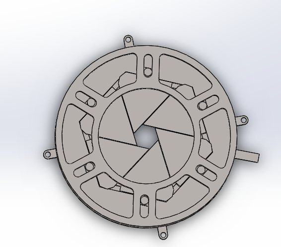

发表于 2020-3-19 21:37:22 | 显示全部楼层 |阅读模式
设计了一个快门开合机构,3d打印出来后动不了,运动的非常卡顿。有没有大神指导一下

先排除下是不是3D打印精度问题?
发表于 2020-3-20 11:57:25 | 显示全部楼层
显微镜光圈么~~考虑下打印精度先
 楼主| 发表于 2020-3-20 13:47:43 | 显示全部楼层
wenzy 发表于 2020-3-20 11:09
先排除下是不是3D打印精度问题?
精度0.1mm,涂点肥皂液润滑一下会好点,是精度问题吗
 楼主| 发表于 2020-3-20 13:48:44 | 显示全部楼层
se7kong 发表于 2020-3-20 11:57
显微镜光圈么~~考虑下打印精度先
类似吧,仿照相机光圈建的
发表于 2020-3-21 06:53:01 | 显示全部楼层
中间的开合片要留点间隙用于活动,表面也不能太粗糙,否则摩擦力大就不好动。
发表于 2020-3-21 15:38:02 | 显示全部楼层
摩擦力太大   打印变形  打印精度还要提高下
发表于 2020-3-21 16:16:04 | 显示全部楼层
一处用力,其余各处都是靠摩擦力传动吗?3D打印出来的摩擦系数可以满足吗?
发表于 2020-3-23 10:52:37 | 显示全部楼层
普通的3D打印机精度是比较差的,况且你这些零件都是滑动摩擦,打印的零件表面粗糙度不好。三维上模拟下可以正常活动的话,大概率还是零件精度问题。
