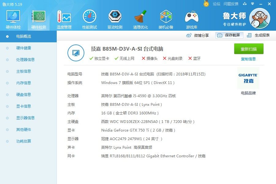

原电脑配置如下:
SolidWorks打开500M左右的STP根本打不开,网友建议换绘图显卡。
现在换了Q5000显卡,打开文件时还是很慢。画图时CPU运行老是100%。估计是CPU跟不上显卡了。
请教各位大佬,CPU换什么型号的才行?
注:硬盘是固态硬盘+机械硬盘

硬盘没有挂错,系统是装在固态里面的昨天之前软件装在机械硬盘里,还能画图的。昨天晚上把软件装到固态硬盘里面,今天画图都困难了。

1.CPU,SW软件支持的是单核高主频,所以核数起不到大的作用
2.显卡,推荐专业显卡+SW认证显卡驱动(目前旧版本可能找不到)
3.硬盘,系统和软件都放在固态上最好
4.其他,STP格式导入本身就可能会有问题,可采用第三方格式转换

B85M主板只支持到4代酷睿,现在的i5-4590已经是该系列不错的U了,升级到i7-4790k对性能提升并不是非常大,京东i7-4790k散片一千五左右,如此升级相当没有性价比。
同样是主板的问题,该主板最大支持16GB的DDR3内存,想开大图流畅的话对内存需求比较高,换成DDR4 3200 16GB或者32GB都会有质的飞跃,但很遗憾这个方案也不可行。
固态硬盘的优点就是速度快,特别是4k读写速度远胜于机械硬盘,把软件安装在固态硬盘里应该是可以大幅提高启动速度的,画图困难可能是,虚拟内存被占了?
Q5000是相当老的显卡了,有一说一,中低端专业卡比游戏卡没什么优势的。
个人了解SW比较吃内存和显存,现在这套配置也许很难升级到你想要的非常流畅的程度了。或许品牌机工作站是个不错的选择,完善的支持服务和售后可以让人省下不少精力。
以上。
