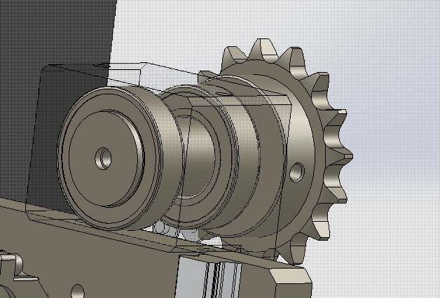

深沟球轴承,主要承受径向力,为什么需要成对使用?比如以下机构file:///C:/Users/01000639/AppData/Local/Temp/企业微信截图_158444601222.png

不是需要成对使用,而是有需要的时候可以成对使用。
发表于 2020-3-18 09:02:44 | 显示全部楼层
这个是悬臂结构,是有弯矩的。而不仅是径向力。

有双沟道的深沟球轴承,一个也能用。
发表于 2020-3-18 09:26:27 | 显示全部楼层
看力的大小而已。
滚筒洗衣机是类似结构,比你这个应该要差不少。你网上看看有多少人三年换轴承你就明白了。

发表于 2020-3-18 15:13:33 | 显示全部楼层
链轮一受力,就有弯矩了啊,得撑着啊
 楼主| 发表于 2020-3-18 15:18:37 | 显示全部楼层
寰宇无人 发表于 2020-3-18 15:13
链轮一受力,就有弯矩了啊,得撑着啊
那我可以这样理解位,如果按照我的图上那样装,是不是轴承代替了轴承受弯矩力?
