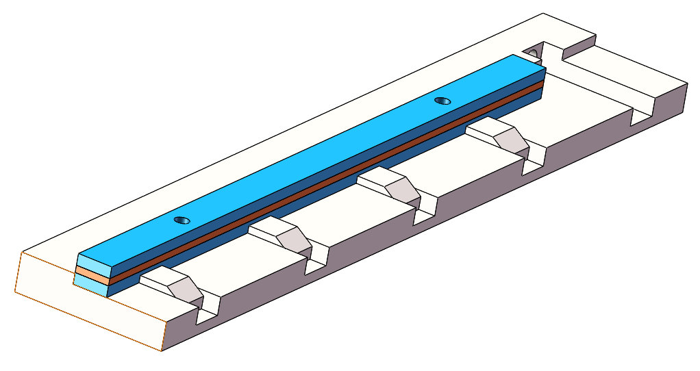

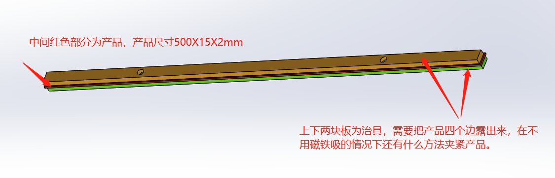

请教,除了用磁铁夹紧外,像这类治具还有什么方法夹紧?
补充内容 (2020-3-16 17:17):
产品材料类似硅胶,有点软,产品四边露出来是因为四边需要涂胶。

发表于 2020-3-16 14:56:25 | 显示全部楼层
磁铁是放产品上下两面吸附的么,如果只是夹紧,不进行移动,那么用胶水也可以吧
 楼主| 发表于 2020-3-16 15:18:19 | 显示全部楼层
磁铁是放在上下两面吸附的,产品是类似硅胶的产品,用胶水不好擦干净。
发表于 2020-3-16 15:26:14 | 显示全部楼层
磁铁吸附有什么问题吗?使用情况需要详细说明一下。
发表于 2020-3-16 15:29:34 | 显示全部楼层
用U型槽加紧,螺丝锁付不可以吗
 楼主| 发表于 2020-3-16 16:06:58 | 显示全部楼层
现在的就是用的磁铁夹紧,不好拆卸
可以用电磁吸附吧,拆卸会方便  发表于 2020-3-16 16:34
发表于 2020-3-16 16:07:48 | 显示全部楼层
发个截图参考一下,这是铣床抱钳
 楼主| 发表于 2020-3-16 16:08:41 | 显示全部楼层
zjh凌天 发表于 2020-3-16 15:29
用U型槽加紧,螺丝锁付不可以吗
产品的边需要露出来,不能被遮挡。

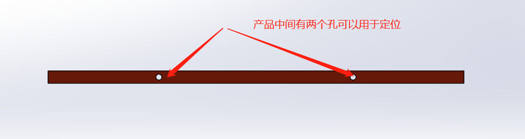

发表于 2020-3-16 16:10:27 | 显示全部楼层
你这样夹紧后,下一步要怎么做,为什么要漏出四边? 多描述清楚一些大家才好给建议啊。
中间产品是什么材质,硬的还是 柔软的?
下夹板上做2个凸出来的螺栓,让产品放上去,上夹板上2个孔,穿在螺栓上,用螺帽拧紧就可以固定产品了。不知道这样行不。
