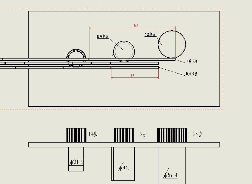

有几点想不通顺   1 ,他齿轮速比为什么是1.4736。 2,他是怎么做到铁丝一直在口罩中心的。    3.应该怎么计算

这个和螺旋桨飞机的航炮不会打到自己的螺旋桨一样的道理

应该怎么计算,能举例下吗
发表于 2020-3-16 14:27:16 | 显示全部楼层
这个应该是铁丝和口罩的长度比
发表于 2020-3-17 14:21:42 | 显示全部楼层
这个应该是铁丝和口罩的长度比
发表于 2020-3-17 19:49:58 | 显示全部楼层
这个速比与鼻梁骨架的长度有关系,做成这个值才能卷出来。
