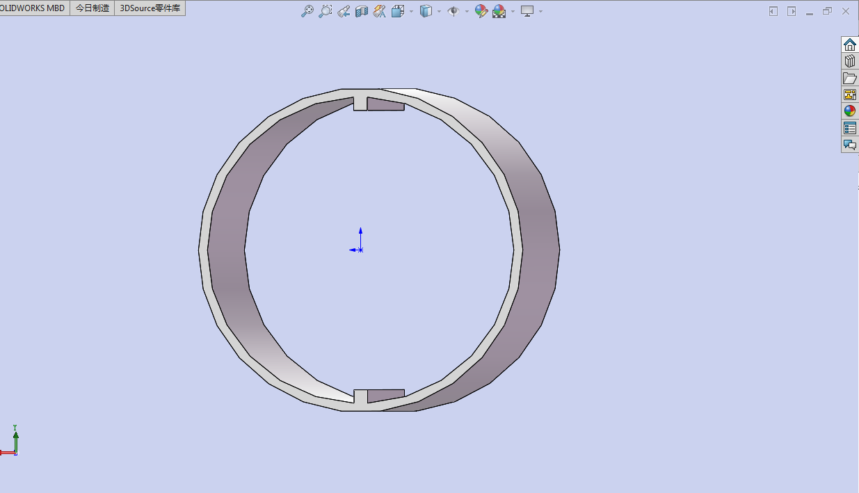

壁厚1个毫米,外径36的铝管,铝管内壁有筋条,装夹要求不变形和夹紧程度要好。
发表于 2020-3-14 10:20:51 | 显示全部楼层
1mm比较软了。内部还有筋,是怎么一个结构。
最好内外一起夹紧。
 楼主| 发表于 2020-3-14 10:35:26 | 显示全部楼层
最好内外一起夹紧。
筋来了,筋得结构是从头到尾的

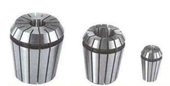

发表于 2020-3-14 10:42:34 | 显示全部楼层
像夹铣刀一样夹行不行
发表于 2020-3-14 10:49:38 | 显示全部楼层
外抱夹内涨紧

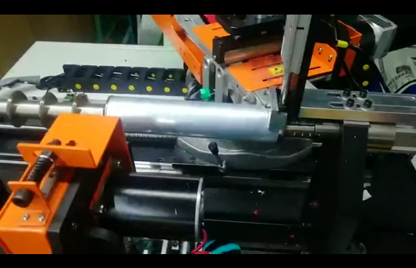

发表于 2020-3-14 14:12:36 | 显示全部楼层
先说说你要对铝管做怎样的加工,再来讨论夹具
发表于 2020-3-14 16:03:00 | 显示全部楼层
内衬用尼龙块撑着,外面的在夹紧吧,楼主这夹完要去做什么
发表于 2020-3-14 19:43:34 | 显示全部楼层
外抱,我液压缸抱紧都没问题,也是1mm铝管,还没筋
 楼主| 发表于 2020-3-15 08:57:04 | 显示全部楼层
铝管表面缠油漆刷的布料
 楼主| 发表于 2020-3-15 08:58:25 | 显示全部楼层
我的不能用外抱,因为铝管表面要缠布料
