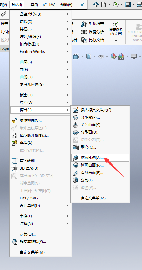

请教大家个问题,假如我设计好了一个夹具,加工出来产品放不进去,现在想把夹具整体再放大0.1间隙出来用solidworks该如何操作呢,(夹具内槽面有曲面)

点击“”插入“——“模具”——“缩放比例”就能整体缩放,工程图的尺寸也会跟着变

我也想知道,但肯定不是2楼那样对整体的比例缩放

应该做的是局部放大 而不是整体放大。

草图绘制等距线,然后切除
有的是不规则曲面,这样搞不了  发表于 2020-3-14 21:40

方型槽可以这样,等距曲面然后替换面,如果曲面多了就不知道怎么弄了  发表于 2020-3-14 21:38
这个方法对不规则曲面好像不行呦
