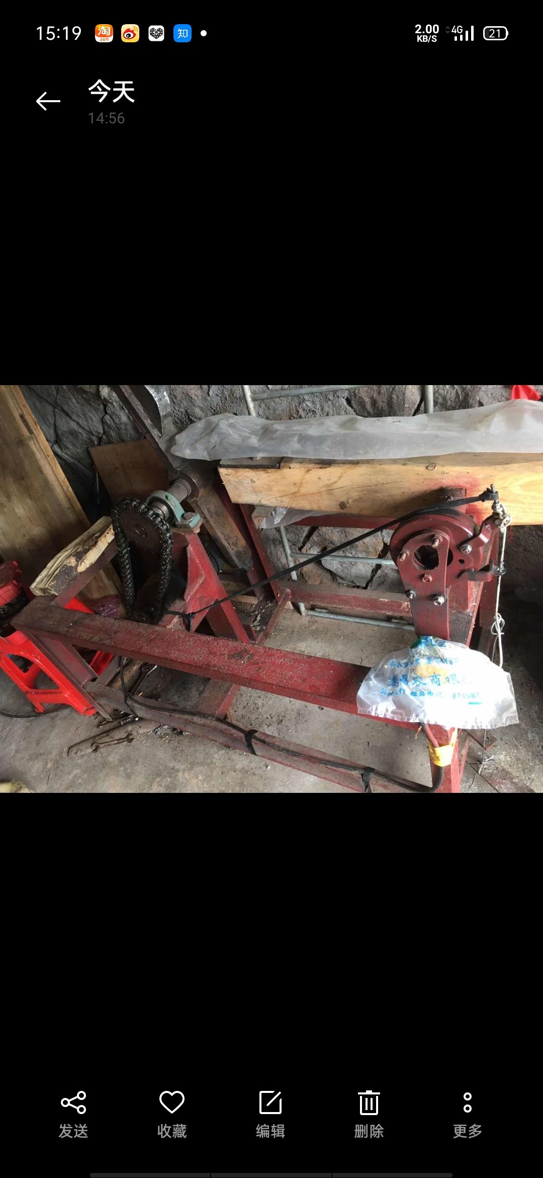

想配速比,如何选择求教,谢谢

 楼主| 发表于 2020-3-14 11:29:44 | 显示全部楼层
一分钟25转
 楼主| 发表于 2020-3-14 11:30:16 | 显示全部楼层
一分钟25转
发表于 2020-3-14 11:49:34 | 显示全部楼层
你需要知道动力源转速以及你需要的转速,这就是你需要的速比;
链条传动是线速度一致,根据算出来的速比,再定一个小轮齿数例如15,就可以算出大轮的齿数;
最后根据大、小轮齿数以及你需要的中心距计算链条长度
