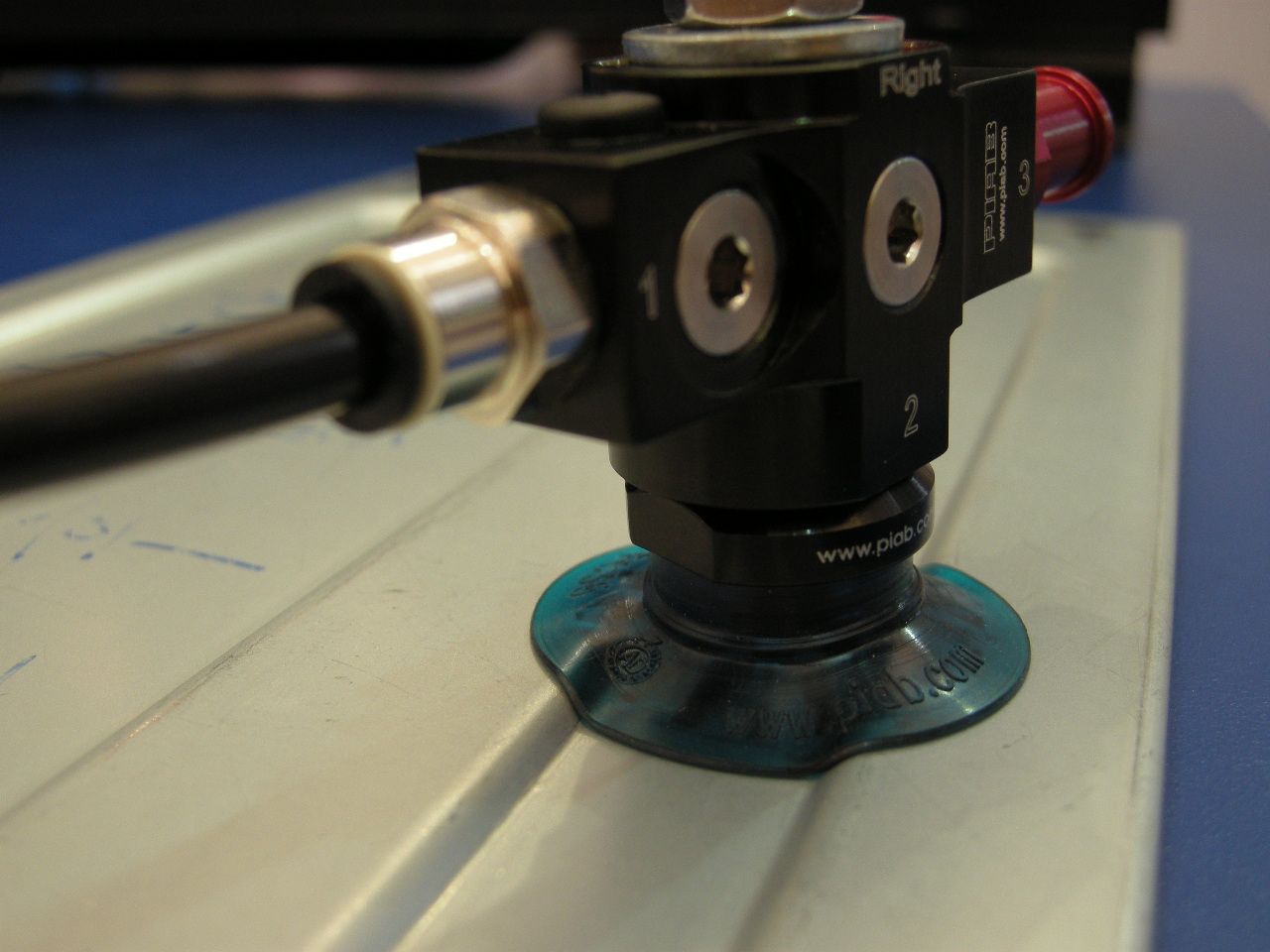

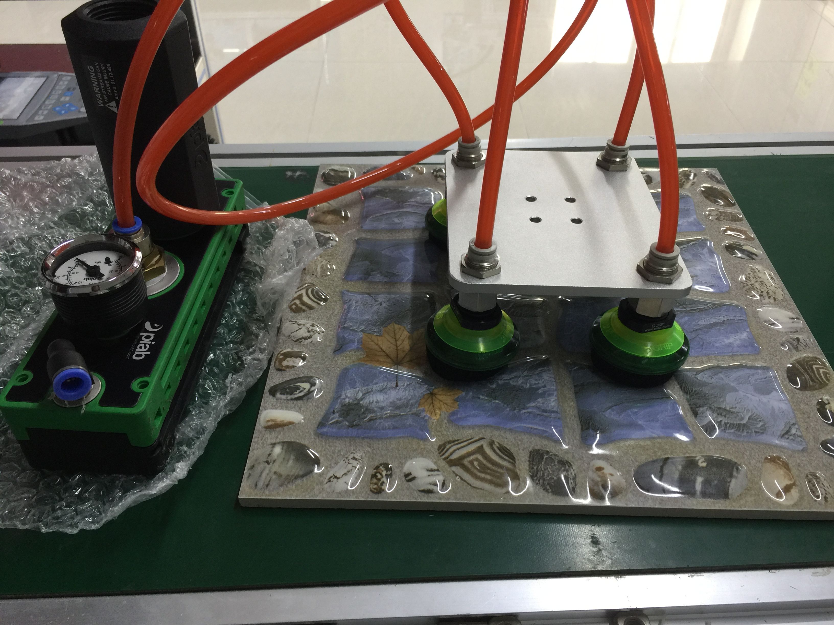

表面平整的瓷砖,用普通吸盘就可以抓取,不涉及什么静电要求。如果是表面有花纹的瓷砖或者抓取的是瓷砖背面,可以考虑用材质较软的聚氨酯吸盘或者海绵吸盘。目前我推荐给客户的是瑞典 PIAB:
下载附件  [url=]保存到相册[/url]
[color=rgb(153, 153, 153) !important]2020-3-12 11:46 上传
几个问题需要注意:
1. 如果是瓷砖工厂抓取(装盒、码垛),由于现场环境不算好,粉尘多。真空系统需要配好真空过滤,并且必要的时候在气路中增加吹气功能,以便保护发生器及相关阀门;
2. 聚氨酯或者海绵吸盘抓取粗糙面时,会因为磨损导致吸盘寿命缩短,注意定期更换。但如果用吸盘是一周或者一天一换,需要考虑换好一些的产品。
