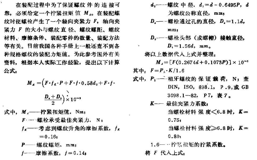

在理想状态下,螺纹的中径变化会影响配合的扭力,请问有计算公式的吗
发表于 2020-3-12 17:33:58 | 显示全部楼层

发表于 2020-3-13 07:52:28 | 显示全部楼层
    螺纹产生的扭矩,一个来自螺纹结合产生的,一个与结合面的摩擦力产生的。

 楼主| 发表于 2020-3-13 08:39:57 | 显示全部楼层
谢谢,不过我的情况是螺纹配合运动,配合松紧不同,测出来的扭力也不同,想知道怎样计算
 楼主| 发表于 2020-3-13 08:41:08 | 显示全部楼层
所以想知道螺纹结合的力怎样计算
发表于 2020-3-13 09:09:07 | 显示全部楼层
光计算 感觉没有说服力。直接多次测量取均值吧。
