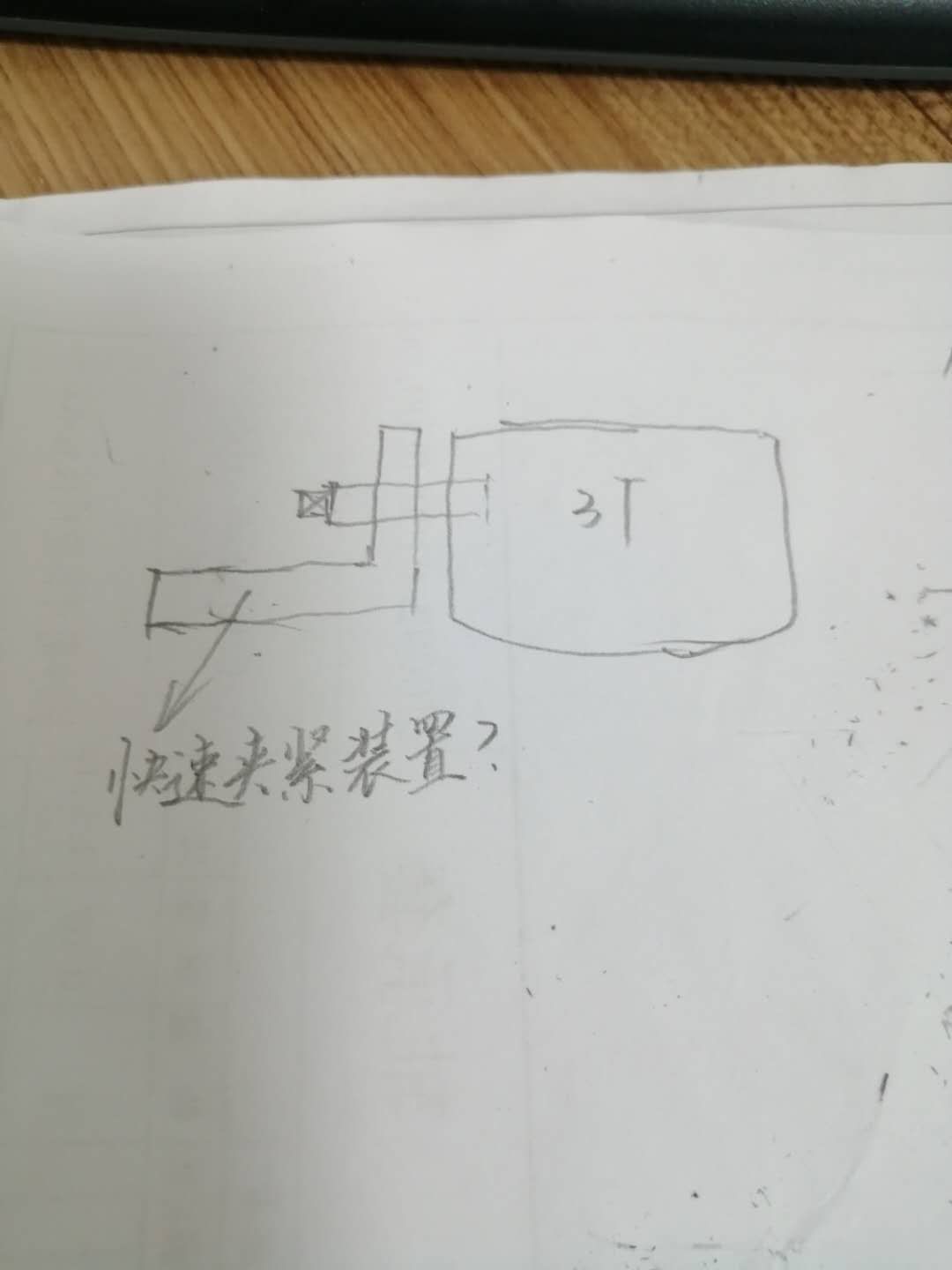

小弟新入职了一家长沙公司,如图要L形块要吊着3T的物体翻转,一头用螺杆锁住了物体,底部需要一种快速夹死的机构,小弟经验不足,见识少,求大神教教。

四连杆机构,过死点夹紧。类似工装锁紧机构。
发表于 2020-3-11 20:06:51 | 显示全部楼层
其他地方有没有限制?需要每一个角度都可以锁紧还是固定点锁紧?怎么旋转?围绕什么旋转?

绕着哪个轴线旋转?L型零件截面是圆形还是方形?

 楼主| 发表于 2020-3-12 08:40:55 | 显示全部楼层
方形
 楼主| 发表于 2020-3-12 08:42:01 | 显示全部楼层
如图,垂直纸面轴线翻转。
