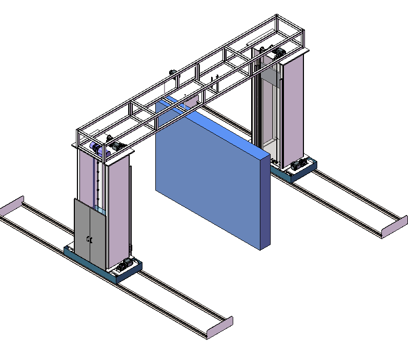

最近要做个设备,类似往复洗车机那种,有没有做过类似的,上面会竖排弄的水管喷头,左右扫,做喷水试验的,产品就是那种露天的LED显示器,长4米,高3米,厚度0.3米的.IPX5喷水要求喷水头距离2.5~3米,每米宽度要装3个喷头的样子,所以整个移动的框架很大,没有这方面经验,所以请教各位大佬,有没有类似的图纸可以参考下,设计的时候注意点啥
 楼主| 发表于 2020-3-10 14:42:12 | 显示全部楼层
差不多这种

发表于 2020-3-10 21:13:39 | 显示全部楼层
为什么要做成龙门的有些冗余了,两侧单柱能升降就行。
发表于 2020-3-10 22:13:00 | 显示全部楼层
移动时,两边的同步怎么保证?是不是还有上下升降?没看清楚这个
 楼主| 发表于 2020-3-13 11:01:30 | 显示全部楼层
客户要这个样式的
 楼主| 发表于 2020-3-13 11:02:43 | 显示全部楼层
两边有升降的,升降不需要位置很准的,前后移动肯定要准点,否则会移动卡死,走不动
发表于 2020-4-15 22:49:35 | 显示全部楼层
不知道你底部的移动元件是什么,往复式洗车机的话一般就是轻轨(类似小型铁轨),而且轨道2条够了,不然就像上面说的,你这跨距挺大的,移动工程中很容易卡死。
