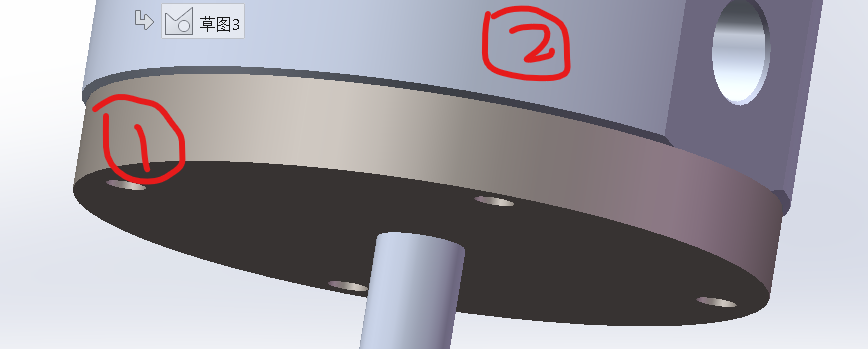

毕设里碰到一个问题,轴为竖直旋转,需要将轴与圆盘①固定,使①带动②旋转,请问轴与圆盘①有什么比较好的连接方式吗?圆盘①直径55mm,轴径7mm,速度不是特别快,800r/min左右吧

螺丝  键槽  方法好多

可以详细说说螺纹连接吗?谢谢啦

键、涨套、螺母、卡簧、顶丝、焊接、铆接等等,很多形式。不知你在学校是如何学习的。

我打算用螺母直接拧紧,这样可以吗?

螺纹连接  子口菱形销定位

沉台 凸台的榫卯结构定位+螺栓锁紧

只要不是正反转的,可以用螺纹连接。注意旋向。

最好不要直接螺纹,哪怕上面再加个法兰盘。
