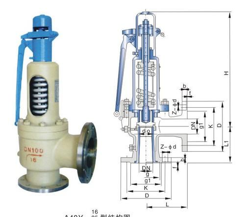

发表于 2020-3-15 10:06:10 | 显示全部楼层
应该是楼主的安全弹簧结构未设计合理,可按安全阀的方式来设计,弹簧也要选粗一些:
