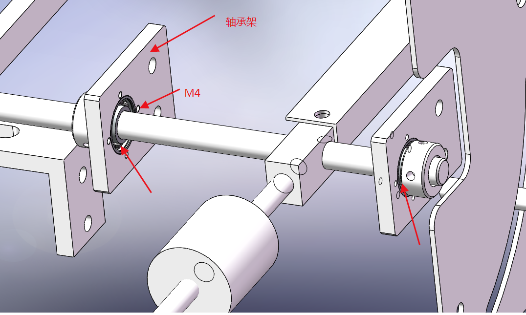

张紧机构中,轴承与轴承架,轴向也没什么限位,两端的圈只限制了轴与轴承的位置,应该不太好把,或者M4的螺纹是安装什么挡片的。。。
布料卷放置架 也都是这样,实际运行中没什么影响吗?
发表于 2020-7-22 15:33:13 | 显示全部楼层
发表于 2020-7-22 17:20:39 | 显示全部楼层
行业规则做法是用平垫片挡住轴承外圈,因为没有轴向载荷。
