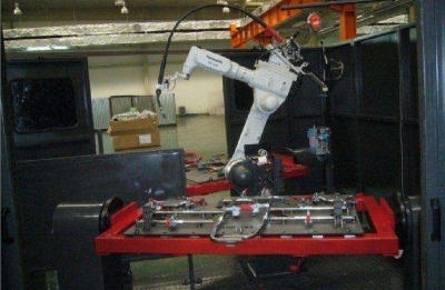

   在弧焊工艺中,铝焊接比钢困难,体现在铝的热膨胀系数大,易碎易列,焊接质量难控制;更何况这次的产品是BMW的新能源项目水冷管系统,不仅是总成焊件的尺寸要复合公差要求,焊道质量也要做多频次的镜像实验;但这次咱们就被困在焊道质量上,未焊透和夹渣的缺陷频繁。。。
( U% i! g4 X/ `
3 A3 H, b4 z& m

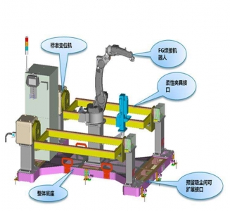

这次是一套松下的弧焊系统;
* u6 f: H, m5 [- A) G( y) z+ X5 h
- f$ @8 F5 X3 x( Y1 X
包括:标准变位机、MIG焊接机器人、柔性夹具、整体底座;
- Q6 v+ j+ q7 y. \& m
4 |/ c' j/ E. l! z
试样的产品就是这些铝管件;
- M( ^$ a8 q6 u( p) ?' ?: {
& `( @: I+ p# l/ p! V9 ?
   现在出现的问题:治具上面的产品在焊接出现一个相同的状况,以治具中心线划分,左侧的焊道正常,越往右,焊道越会容易出现未焊透和夹渣等缺陷!

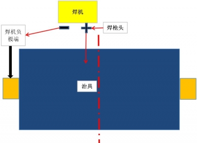

   为此,咱们把松下的变位机外壳拆掉,最终找到了真因!
1 ~* X4 I9 X/ [0 \3 [  H8 Q! v
   如图所示,焊机的分为正极和负极,正极就是焊枪,而负极就那根电缆线(95平方),负极线与变位机相连;当焊枪接触产品,产品通过治具和变位机与负极线的电流导通形成焊接;而这次电流不稳定的原因,就是因为变位机只有左侧有负极端,右侧却没有。
) |7 n) ~( `* U: \- o! a3 U. Y
3 q; c6 F- u1 H4 ]
   而之前咱们一直都只做钢件产品,这种电流减弱的现象没有明显的体现在钢质焊道上面;而这次的铝焊接完全暴漏这种缺陷!
* D- \/ I( ]! I& E8 r- q
   大家后续在外包给供应商的弧焊工作站中需要明确的指出:变位机两侧都需要做焊机负极端!
