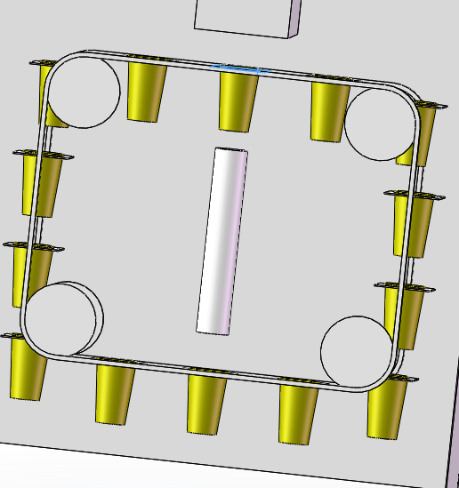

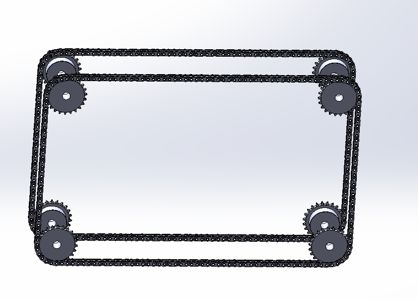

刚刚接到了一个新项目,矩形链轮输送,求问中心距怎么计算,另外软件算出来的中心距 在SOLIDWORKS 不能完美装配 怎么办

至少得有一个做成相对其它轴位可调的吧。

在solidworks中装配采用设置辅助平面、辅助线帮助建立配合面或者中心线。

发表于 2020-2-28 11:47:52 | 显示全部楼层
没有涨紧机构啊
发表于 2020-2-28 14:19:01 | 显示全部楼层
中心距一般可调节的吧,链条链轮
发表于 2020-2-29 14:56:48 | 显示全部楼层
两条长边,肯定需要有一个涨紧机构,一般装上面那条合适。
