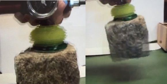

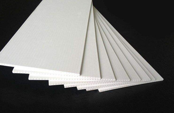

 楼主| 发表于 2020-2-27 13:43:22 | 显示全部楼层
ahway 发表于 2020-2-27 13:30
不太理解问题描述,是否可以上图看一下抓取物?
另:真空度一般用-Kpa,很少用Kpa。
ZPCAC 的 VTM是仿PIA ...
您好,真空度是-kpa,表述不正确。抓取物是一块陶瓷板,没有釉面,透气性材料,如上图这种,陶瓷膜板。我的疑问是:我需要的真空度是10Kpa,需抽气的管路体积是0.2L,选取真空流量多大的合适呢?
我的计算过程是:T=60V/Q,T:s。V:L。Q:L/min。VTM301真空发生器到-10kpa时间是0.02S,算出来流量是600L/min。而VTM302真空发生器到-10kpa时间是0.01s,算出来流量是1200L/min,都跟最大真空流量不符,不明白为什么
刚看了下,有点明白了,公式没错。我先假定选取VTM301真空发生器,最大真空流量360L/min,平均真空流量是180L/min,代入公式,算出时间T1=0.07S,只要这个真空发生器的响应时间小于这个T1就可以对吧?

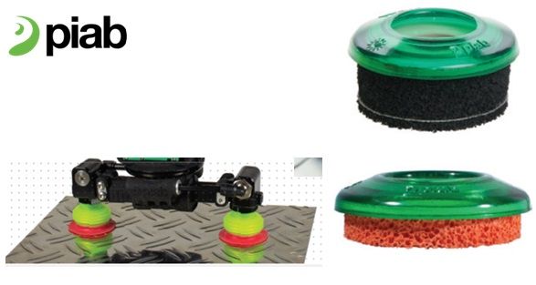

看到物料好决定了,首先
1. 瓷砖背面(非釉面)为粗糙表面,且存在凹凸不平的槽。建议选择海绵吸盘(海绵不透气)或唇边较软的吸盘(磨损会严重):
2. 选好密封性较好的吸盘,根据经验,实际抓取真空度可以到达-50Kpa以上:
3. 真空度稳定的话,如果不想增加成本,实际上用不到630NL/min的 VTM302,VTM301足够了。

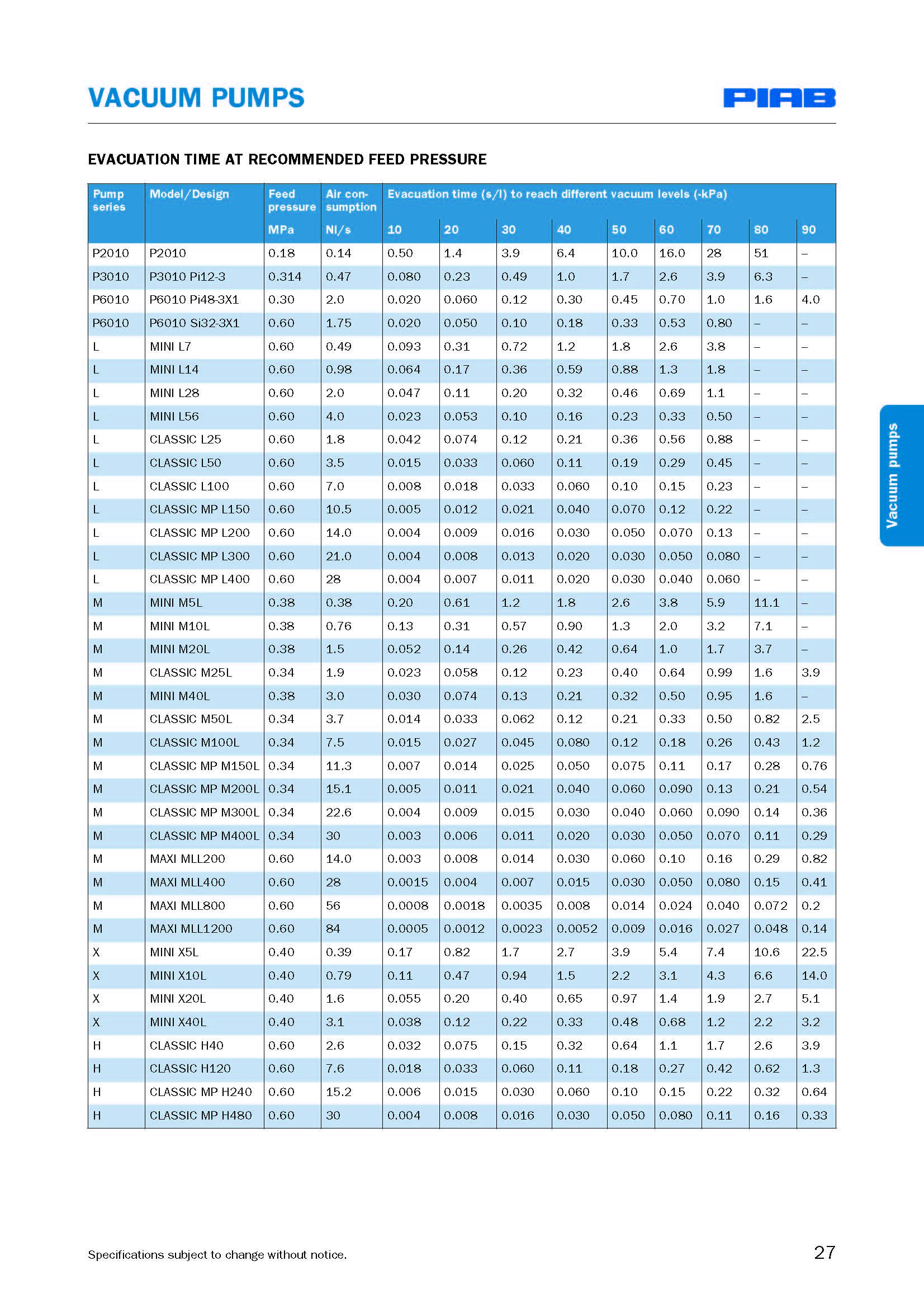

发表于 2020-2-27 14:36:33 | 显示全部楼层
war3cc 发表于 2020-2-27 14:26
您好,型号我定住了,但是还是怎么选型我不太理解。是不是根据公式,T=60V/Q,已知真空度,将管路体积, ...
按照PIAB的经验:吸盘容积+管路容积,再放大一些(泄露余量)。
真空发生器流量可以按最大值,容积/最大流量= 抽气时间
