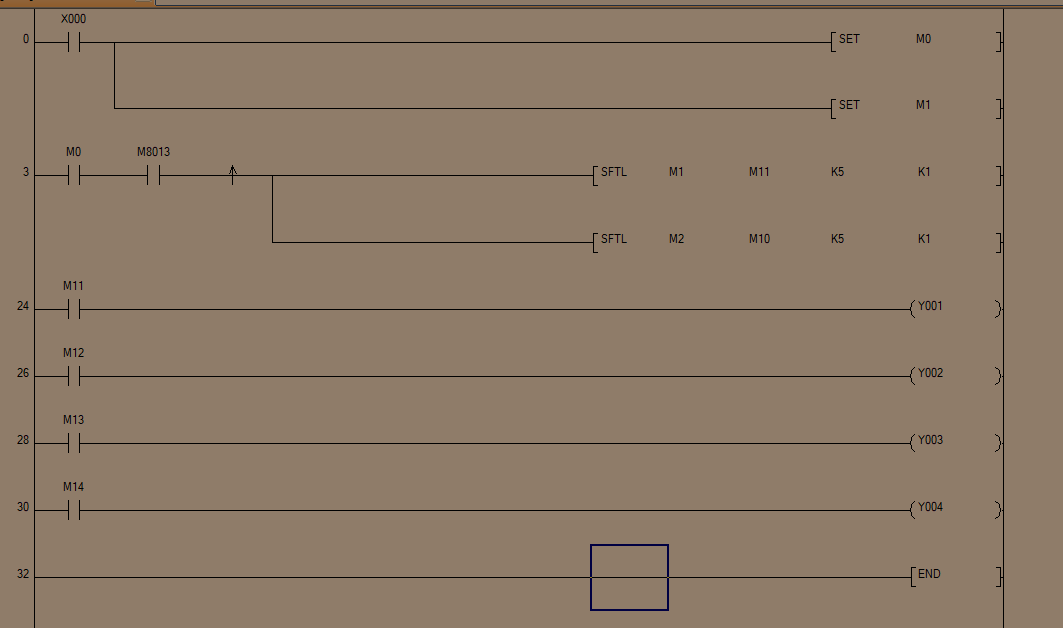

如题。4个灯,需要每个灯依次亮一下,我使用了STFL左移位指令,用了两个,思路是置位M1(M1=1),然后利用一个M2(M2=0)。M11到M14分别点亮Y1到Y4,我想的是依次点亮用  STFL M1 M11 K5 K1。然后依次灭比前面落后一位,从M10开始,即STFL M2 M10 K6 K1。结果发现只有M12和M14依次点亮,这是为什么呢?

有没有机电沟通表,仅有梯形图无法理解题意。
发表于 2020-2-29 10:05:35 | 显示全部楼层
STFL M2 M10 K6 K1# d- [4 ~3 o) t5 a2 R/ K
取消这段试试! h$ d- n) n8 S; y" s
位移是将每个位的内容进行移动,: D/ Q: y3 C8 U, L) o* w- W3 [+ k4 O
如0001往左移一位成为0010
