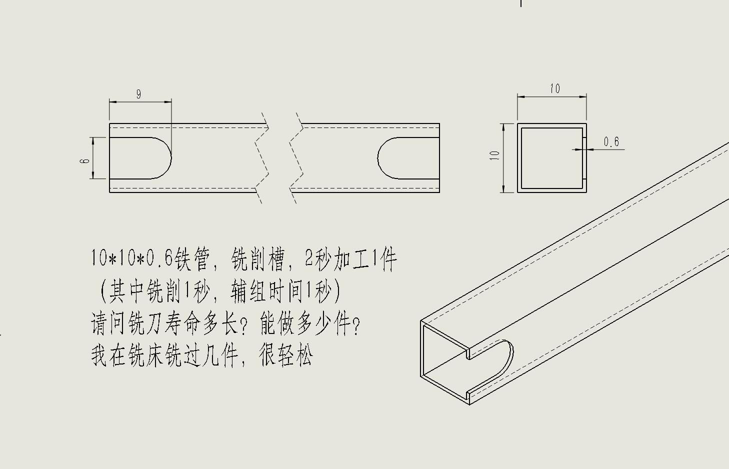

工况如图描述
发表于 2020-2-25 17:40:31 | 显示全部楼层
22292 件
 楼主| 发表于 2020-2-25 17:47:57 | 显示全部楼层
这是你通过计算得出的吗?如果有这寿命,我的方案可以这样定了。谢谢

什么材质?

铁管,Q235

这还和刀片质量好坏有关。真不好估计。
发表于 2020-2-25 20:25:09 | 显示全部楼层
Q235硬度120HB,偏软,切削性能还是不错的,铣刀寿命的长短和选择铣刀的型号有直接关系,比如三刃铣刀、四刃铣刀等等,同样的进给,刃数不同,每齿吃刀量也不同
