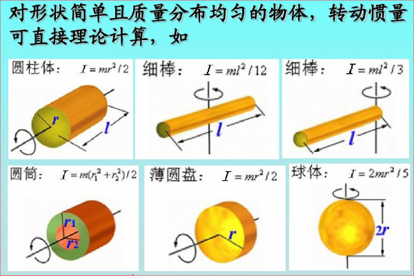

现有一段实心圆柱体直径φ140mm,长2600mm,质量60kg。需要用卡爪将其卡住并从竖直状态旋转到水平状态。分析旋转过程中扭矩的变化?图片是描述的工况及我给出的受力分析及计算过程。

扭矩=转动惯量*角加速度  T=I*β
如果用这个公式计算的话就可以计算出旋转中心与物件重心重合的情况了,
不知道图二转动惯量公式I=ml2/12是否适合?

发表于 2020-2-25 11:55:47 | 显示全部楼层
abudu92 发表于 2020-2-25 11:08
清晰很多了,谢谢。关于扭矩的算法,是否需要算出启动惯量所需的扭矩和运动过程中所需的最大扭矩,
取两 ...
是的,圆棒绕中心回转可以使用图中的公式,前提是质量均匀分布。
实际上更常见的计算方法是考虑回转时间,相比于能不能转的动,我们更关心转动的时间是否满足要求。
理论上没有最小的需要转矩,任意大小的扭矩都可以产生运动效果。
实际上的最小转矩来源于摩擦,只要可以克服摩擦就能转动。
理论上的速度时间曲线是,加速,匀速,减速。最大速度由功率决定。
很多电机,气缸的厂家都会提供计算选型软件或者服务,可以用来参考,省去自己计算的时间。
以上。

发表于 2020-2-25 16:21:57 | 显示全部楼层
abudu92 发表于 2020-2-25 10:32
扭矩=转动惯量*角加速度  T=I*β
应该是图一的公式,旋转中心线是绕着圆柱体的中心线旋转的,不是垂直于圆柱体的中心线旋转。这个公式是由积分推导出来的。
