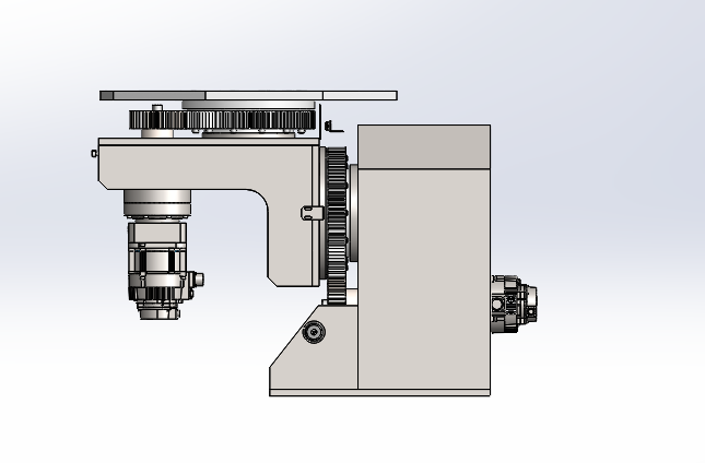

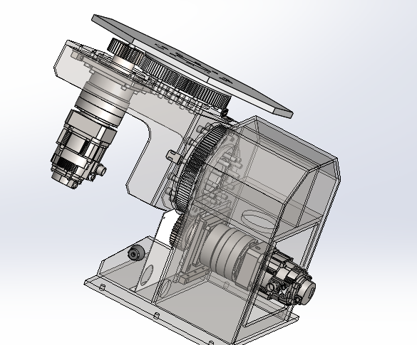

齿轮45/98 转速10r/min 载重300KG 工作台50KG 转动惯量400KG*M2  算下需要多大的扭矩电机 减速比60

主要看你需要在0.1秒实现同步还是在100秒内实现。
发表于 2020-2-22 23:32:44 | 显示全部楼层
扭矩=转动惯量×角加速度
发表于 2020-2-23 07:29:44 | 显示全部楼层
负载是在上面工作上的吗?电机在图片中哪个部位?把传动链大致描述下

j加速时间0.2秒。为什么圆周运动,匀速时候 合力为0吗

负载就是个焊件固定不动的
