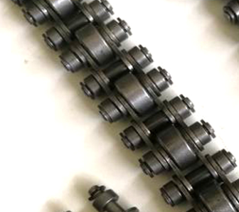

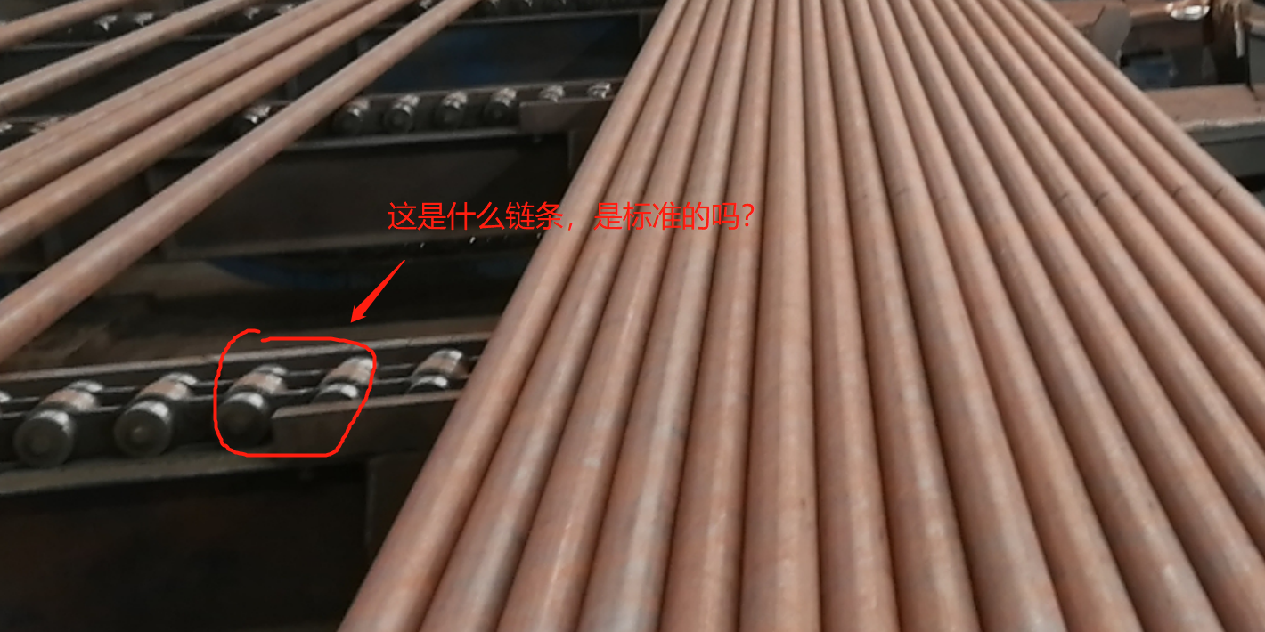

如题,求大牛指点,这个链条是标准链条,还是非标制作的??
发表于 2020-2-22 11:50:51 | 显示全部楼层
标准的输送用的链条
大侠,有标准号不??  发表于 2020-2-22 15:51
发表于 2020-2-22 12:39:17 | 显示全部楼层

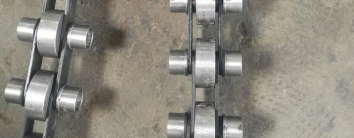

就是普通的倍速链吧
确实很像,但不是。多倍链的滚子在链板的外侧!!  发表于 2020-2-22 16:29
确实很像,但不是。倍速链的链板在滚子的外侧!!  发表于 2020-2-22 16:23
发表于 2020-2-22 13:04:03 | 显示全部楼层
百度搜索双侧带滚轮输送链条
这个好像没有标准!!  发表于 2020-2-22 16:28
发表于 2020-2-22 14:24:23 | 显示全部楼层
标准尺寸,自己生产

行者123八戒 发表于 2020-2-22 14:24
标准尺寸,自己生产
自己生产量小亏死,这个是输送机械标准链条,肯定直接买好呀
大牛,知道什么标准不??  发表于 2020-2-22 16:30

把节距量出来

你那个应该是这种-----双侧滚轮单倍速倍速链条

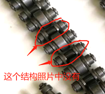

 楼主| 发表于 2020-2-22 16:49:18 | 显示全部楼层
大侠,这种链条有多余结构,我想这是一个非标链条!!

帮你问了一下,这种链条定做的
这个就比较像了!!感谢大侠分享!!  发表于 2020-2-22 17:26
