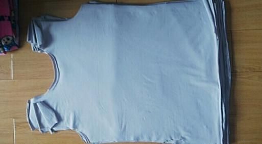

裁好的一张张的布,怎么将它移到固定位置铺平,要求自动化的方案,这个布就是我们的T恤的布料,透气又有柔性,实在没有好的方案

尺寸,节拍速度,材料形状,精度要求。如果比较方正,两三米长度以内,那超级简单

 楼主| 发表于 2020-2-22 11:46:28 | 显示全部楼层
就是这种布料
布料就是这种,长宽600X400mm,速度要求5秒铺一张,精度偏差2毫米

楼主这个布料,如果是需要裁切成四方四正的材料并铺设,很好办,气爪加导轨,从刀缝中间拖拽出来,到定长后裁断,然后再拖拽铺设,市场上有这样的铺布机,其他行业也有类似的机器,精度一两个毫米。但楼主是要铺设异形,这其实服装行业最常见的情况,那没法了,都是另一种常见的铺布机往返铺设叠好布,一摞后裁剪,能自动铺设别人早就造出来了
