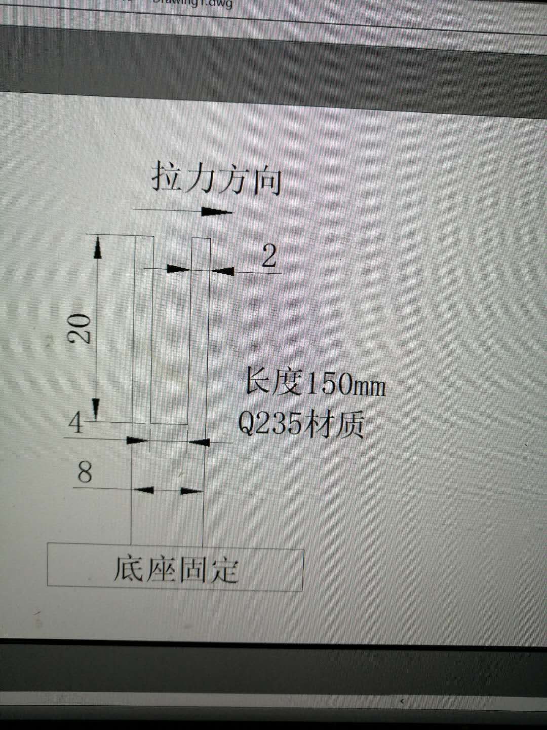

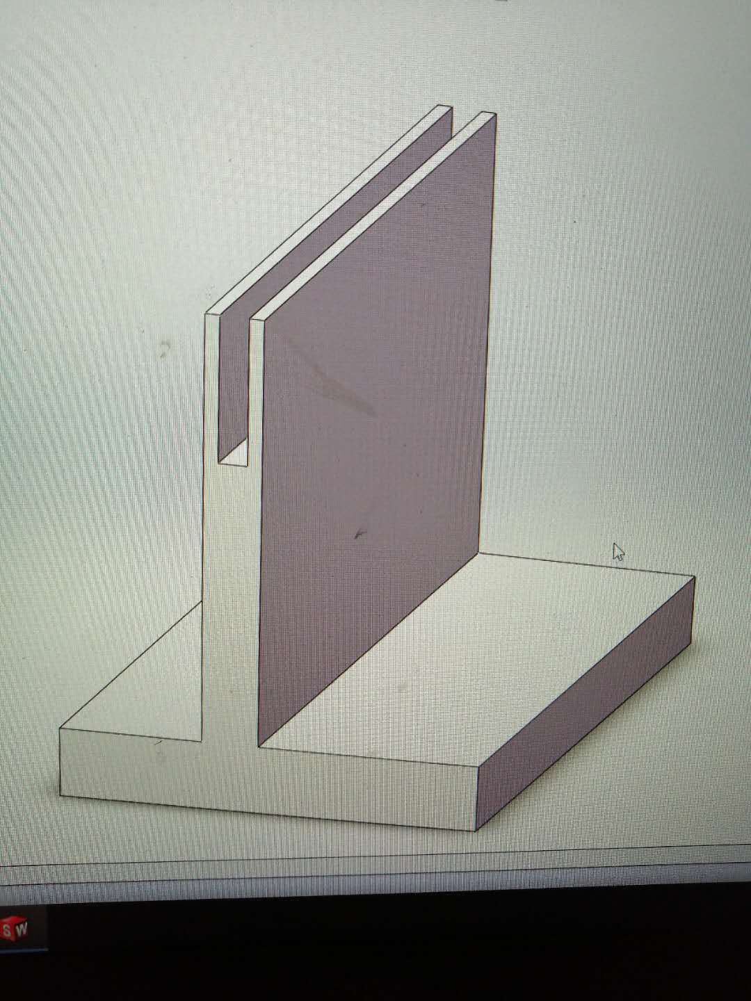

请各位大师指点,请问我下面图片上的槽口,每侧厚度为2mm,请问多大力可以把它拉变形。
发表于 2020-2-21 14:38:39 | 显示全部楼层
单就加工而言,这种结构加工后就变形了,更别提用力拉了
我们已加工出来了,不变形的,就想知道是否可以拉变形  发表于 2020-2-21 14:56

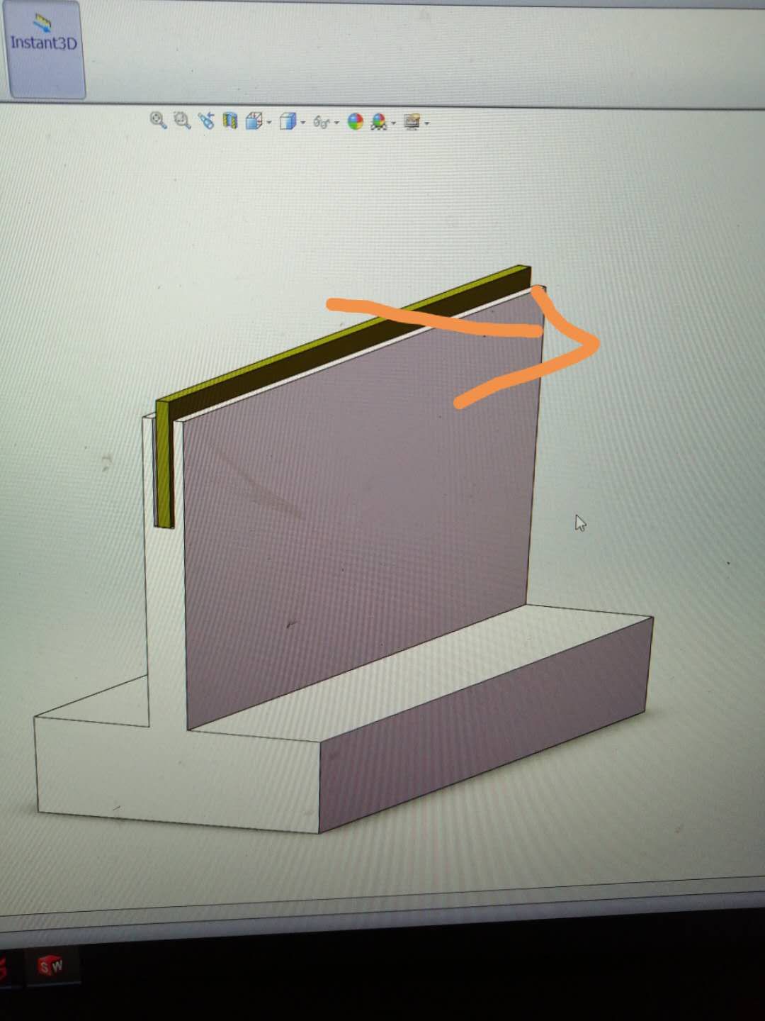

多大的力,作用点位置?
 楼主| 发表于 2020-2-21 15:38:26 | 显示全部楼层
swjy1956 发表于 2020-2-21 15:21
多大的力,作用点位置?
里面塞了一块板和槽一样宽,然后上面有很大的摩檫力,

你允许有多大的变形
0.1度的变形  发表于 2020-2-21 16:17

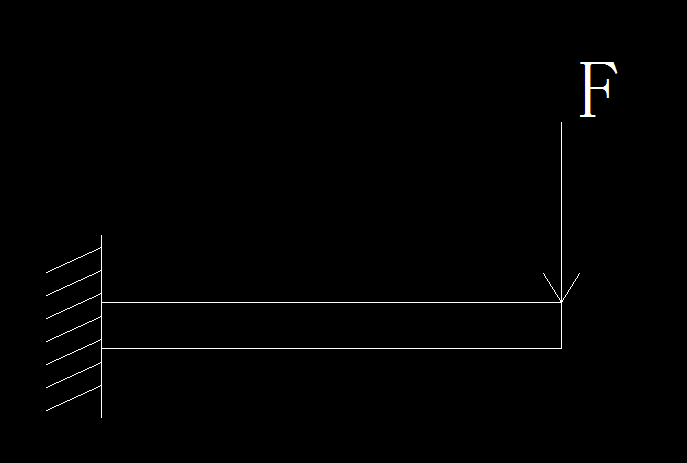

算出来不知道对不对,刚学了材料力学。材料许用应力要小于MY/I=20Fx2/2/2x2x2x20/12.....F=235/1.5=157KN。至少157KN材料才会弯曲。

这个分析Sw里面也可以模拟计算,这样软件的分析比计算直观还更准确。

那不叫拉变形,楼主这话就显得非常外行,根本不是专业出身。
这叫弯曲变形。
我一开始以为他是沿图片上下方向作用拉力,结果他一画力,原来是弯曲变形  发表于 2020-2-29 09:41
发表于 2020-2-28 17:42:01 | 显示全部楼层
100Kgf就能变形1mm
