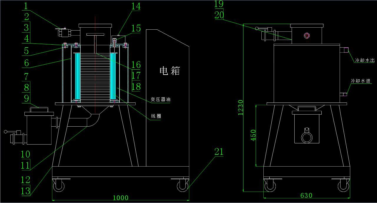

发表于 2020-2-20 17:34:08 | 显示全部楼层 |阅读模式

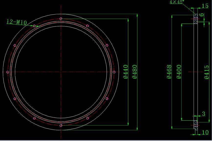

除铁器做了下研究,收集了不少资料,有需要的拿走吧。
顺便问下有浆料的除铁处理部分如何计算的,方便了帮忙分析下,先谢过!
机构见下图
1、这个磁腔部分看到别的设计指标4吨以下的设计不超过89mm,选89或50就差不多了。
2、线圈怎么选择,要求稳定保持2特斯拉磁力,线径、圈数、长宽。
3、上下磁轭、磁介网怎么选呢?(浆料的密度约为2,颗粒度在50~300目之间)
4、磁芯用什么材料效果最好。

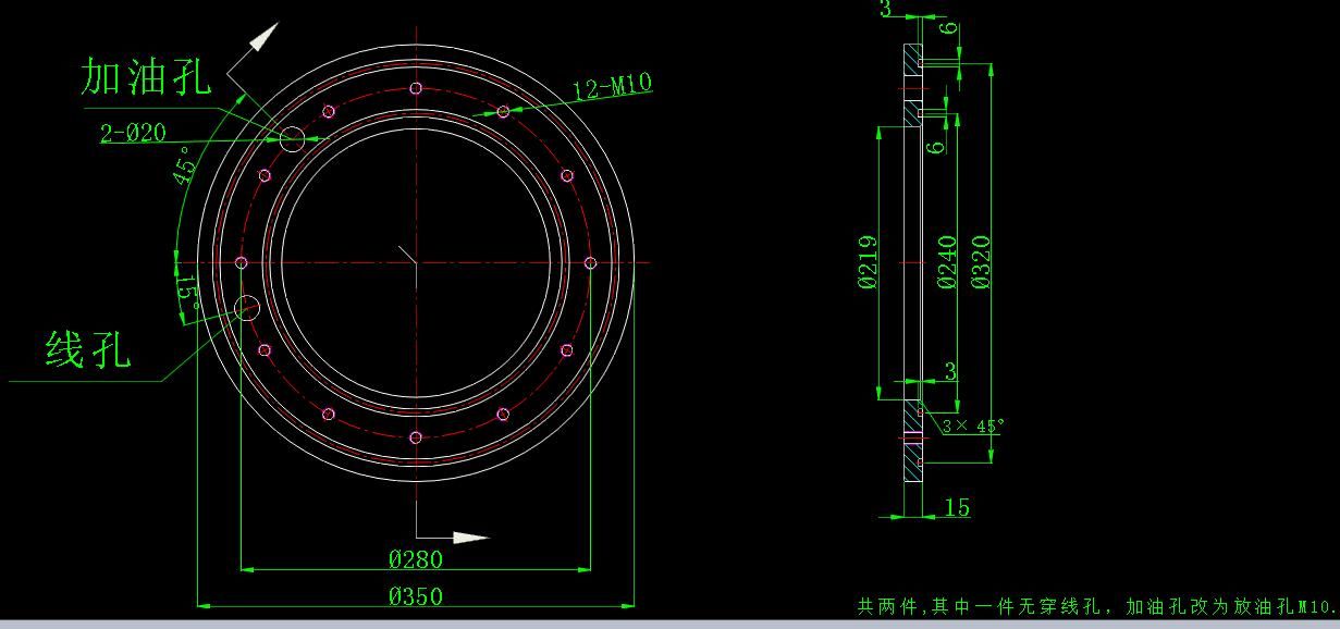

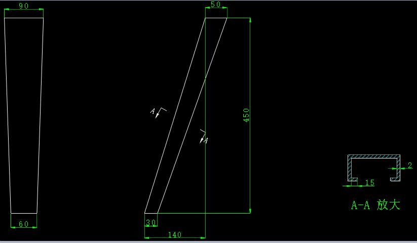

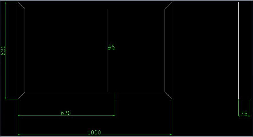

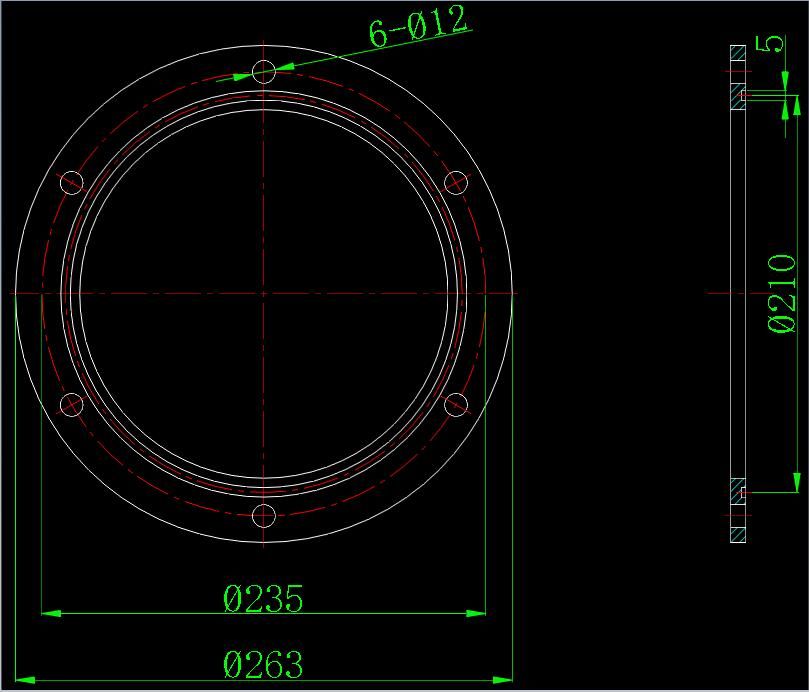

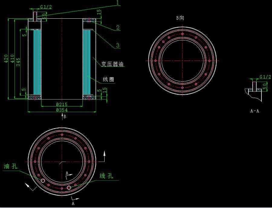

 楼主| 发表于 2020-2-21 22:27:21 | 显示全部楼层

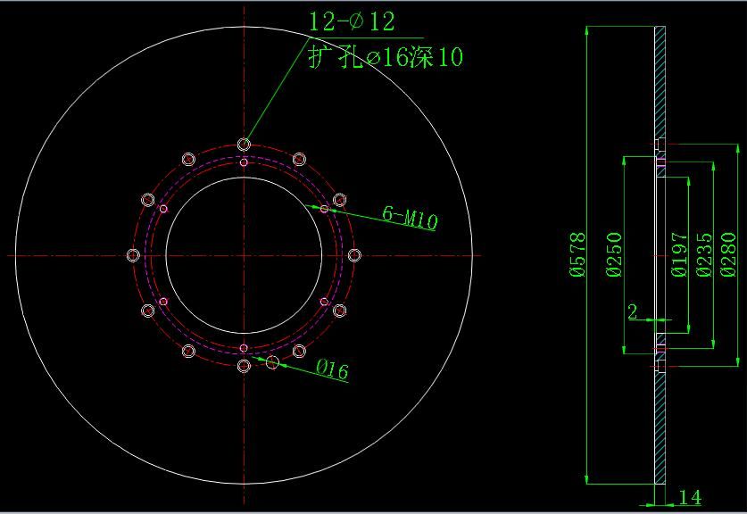

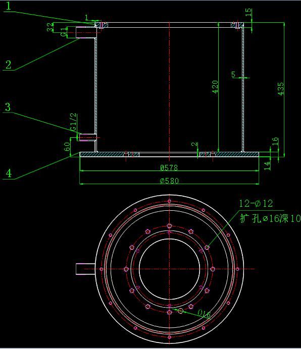

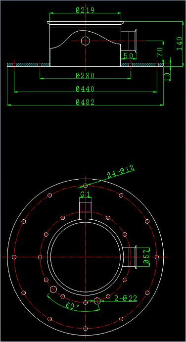

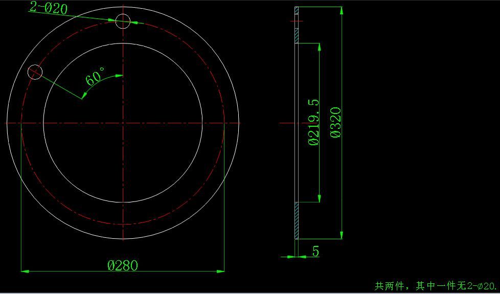

又找到了一组图,请大家给些建议。可能不太全,标注也不太完整,希望有人能完善。

2T磁场要求,处理量4t要求不低
