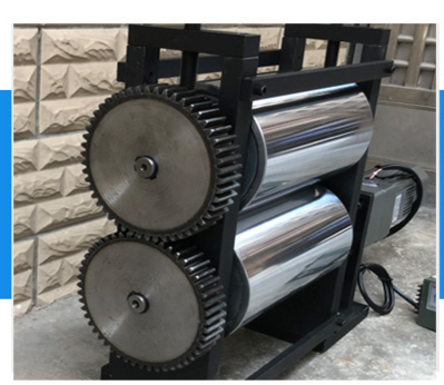

如果,对压机用齿轮传动两辊筒,但上辊筒是需要调节的(调节范围小),这样两齿中心距就不能保证。请问它这样设计合理吗?
发表于 2020-2-19 16:35:53 | 显示全部楼层
个人感觉三个齿轮或许会好点

发表于 2020-2-19 16:40:29 | 显示全部楼层
透析器的模仿丝 终端成型是用类似的滚轴。方便调节控制丝孔。

发表于 2020-2-19 17:09:18 | 显示全部楼层
你这压力很小的吧,用了3模数以上的齿轮了吧,调个个吧毫米应该可以的

 楼主| 发表于 2020-2-19 17:59:52 | 显示全部楼层
疑问已解决.

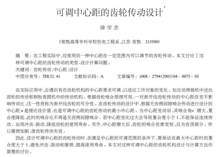

发表于 2020-2-19 23:24:43 | 显示全部楼层
这样设计也可以,但是齿轮中心距可调范围很小,两齿轮啮合的齿顶间隙也要满足传动标准要求。
发表于 2020-2-20 09:57:35 | 显示全部楼层
可调中心距的齿轮传动设计,这个要学习了
发表于 2020-2-21 13:14:36 | 显示全部楼层
最好不要这样设计,否则后期对滚机构很难调节,影响板料的输送。
