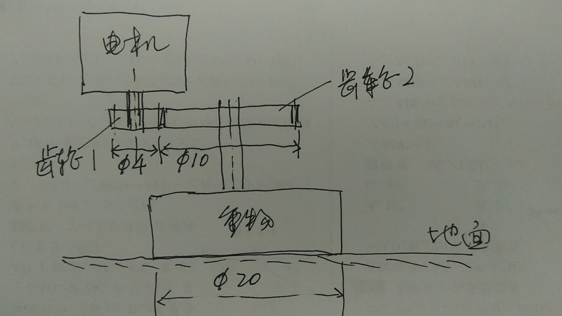

如图,假设电机扭矩5g.cm,电机轴直径2mm,齿轮1分度圆直径4mm,齿轮2分度圆直径10mm,假设要使2kg的不锈钢圆柱体旋转,请教需要多大的传动比?最好有计算过程。谢谢!

传动比不就等于齿轮分度圆直径比值吗?
2kg的东西?什么形状的?多大尺寸的?空心实心的?
 楼主| 发表于 2020-2-18 14:25:54 | 显示全部楼层
谢谢!直径20的不锈钢实心圆柱体,置于水平地面上。我主要想知道力臂如何确定?

发表于 2020-2-18 14:26:07 | 显示全部楼层
圆柱轴线垂直还是水平,都有区别吧。如果你和我一样懒就相信大力出奇迹吧。
 楼主| 发表于 2020-2-18 14:28:09 | 显示全部楼层
请告知动力臂和助力臂即可

发表于 2020-2-18 22:11:36 | 显示全部楼层
电机的转速是多少?先计算重物旋转时,大齿轮上的扭矩是多少?核算电机功率是否够?把电机参数定下来,再选择传动比。
 楼主| 发表于 2020-2-19 08:31:57 | 显示全部楼层
谢谢楼上!计算重物旋转时,大齿轮上的扭矩多少?要求只需把物体转动起来即可,假设电机功率足够。地面是水泥地面,假设钢和水泥地面的摩擦系数是0.3.主要想请教各位,力臂是按多少计算?,是电机轴半径?电机轴上齿轮分度圆半径?还是大齿轮分度圆半径?
