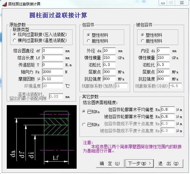

请问紧配合的装配力如何计算

这种问题可参考国标,GB5371-2004

0.05mm的过盈量太大,导致结合应力过大了。
我按照之前的公式计算,是这样的,才8N不到,为啥你的软件里面的值这么大呢?
d2 8
d1 0
d 2.97
f 0.11
U1=U2 0.3
C2 1.619718879
C1 0.7
E1=E2 210000
delta max 0.05
Pmax 1.524043955
l 4.7
Fi 7.351811283
你的计算结果应该是少算了3个0,应该是8千多N。  发表于 2020-2-25 10:53
 楼主| 发表于 2020-2-21 20:09:55 | 显示全部楼层
大家能看到我在19楼发的图片吗?挺奇怪,我自己看不了。其实就是我上楼的数字。
 楼主| 发表于 2020-2-25 12:41:19 | 显示全部楼层
d2 8
明白了,有个单位弄错了,的确少了三个零。谢谢myfunction 大侠。
