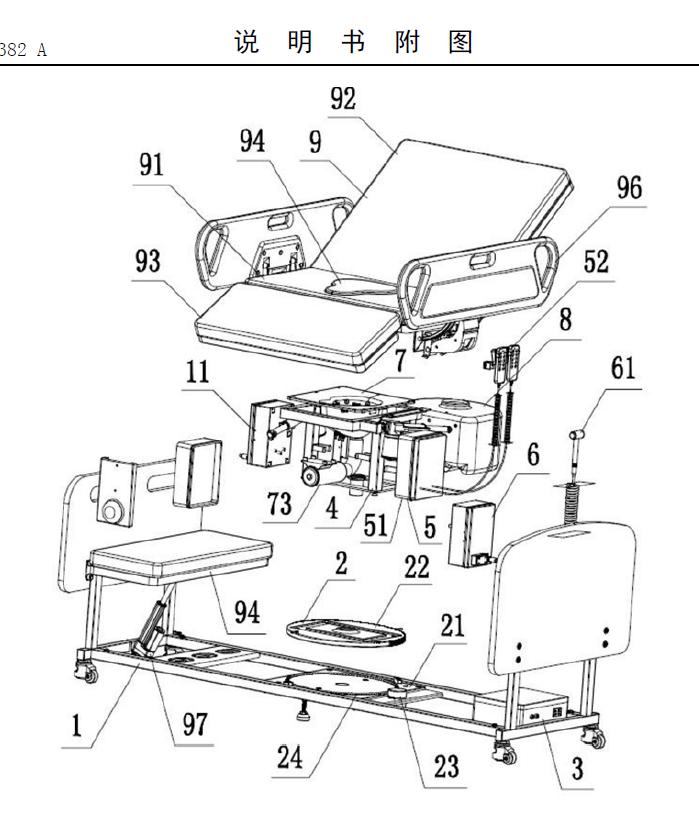

theraposture,各位大神能不能说一下他的旋转90度的部分是怎么实现的,用的是什么机构,感谢

国外现在我找到了theraposture、rotobad两种差不多的护理床,我还没找到相关的可旋转的护理床的相关专利,希望大神们能帮个忙,有些急用

发表于 2020-2-17 13:38:40 | 显示全部楼层
好人做到底,这个是国内的一个专利,下面是附图,楼主确认下,要的是不是这个,如果是,图片下方有完整专利PDF的文件的下载链接。
智能折叠旋转护理床系统及其使用方法.PDF (1.35 MB, 下载次数: 33)

发表于 2020-2-19 18:14:15 | 显示全部楼层
很多机构都可以实现,最简单的做法是用一个平面推力球轴承。
