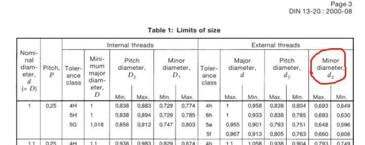

发表于 2020-2-16 16:36:45 | 显示全部楼层 |阅读模式
截图为DIN13-20标准中小径极限尺寸,其上极限按照牙底圆弧H/6确定,即d3=d2-2(H/2-H/6)=d-1.227*P(式中d3为小径,d2中径,d大径,P螺距),其下极限尺寸标准中未明确,请高手指教!

DIN13-20关于牙底削平高度极限值有规定:Cmax=H/6,Cmin=H/7(见注释)。如果按照这个参数来定小径极限值,上极限与表中值一致,但下极限不符合。按照Cmin=H/7计算,d3=d2-2(H/2-H/7)=d-0.6495P-5/7*0.866P=d-1.268P。以表中第一行数据为例(M1*0.25-4h,d3=0.693/0.649),按照公式d3=1-1.268*0.25=0.683。显然不同。按照表中的下极限0.649反推的话,Cmin=H/9.7。说明削平高度小于H/7,换言之,牙底圆弧Rmin<0.125P,这似乎与标准中的规定相矛盾。请高手解答这个问题。

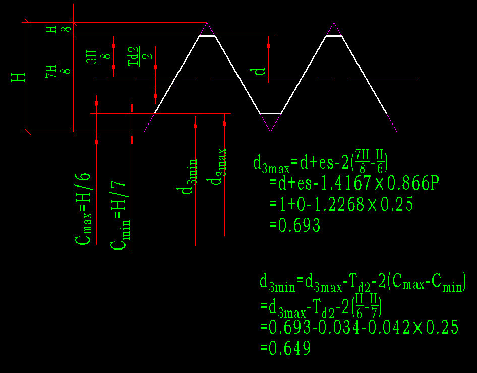

发表于 2020-2-20 19:24:19 | 显示全部楼层
xw_f 发表于 2020-2-19 15:15
DIN13-20关于牙底削平高度极限值有规定:Cmax=H/6,Cmin=H/7(见注释)。如果按照这个参数来定小径极限值, ...
螺纹小径最小尺寸计算,应该首先保证以下条件:
螺纹中径不得超差!!!
其他的看图吧,不多说。
另外还有一个问题末学想请教,按照公式计算出的d3min是否满足牙底Rmin>0.125P的要求呢?  发表于 2020-2-23 20:06
感谢前辈细心指教。末学不甚理解为何d3min要减去Td2?d3max为何不减呢?希望前辈给予进一步指教,谢谢!  发表于 2020-2-22 16:44
另外,国标中对d3min是没有要求的。  发表于 2020-2-20 19:28
xw_f + 1 思想深刻,见多识广!
