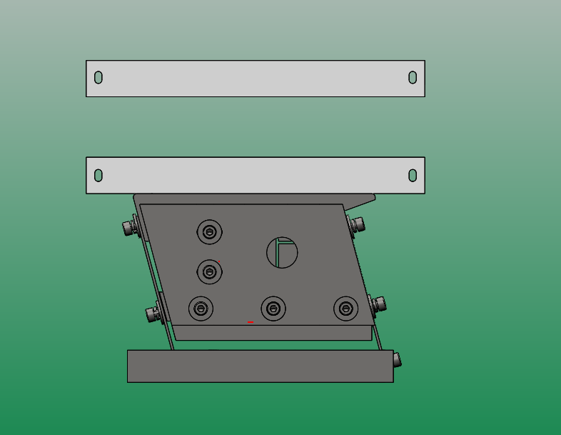

发表于 2020-2-16 14:06:47 | 显示全部楼层 |阅读模式
如题,运用过的各位师傅指点下.上下间距45MM

看你就感觉很亲切,是这样的大哥,我就想了解下,2层安装在这玩意上面,下面的肯定没问提,上面的能不能向前推进,振一个塑料盖子,一面朝上一面朝下的。

虽说是直震,两层了,被震的坨子重心变高,可能会变成弧震效果,上面的跑得快,下面的跑得慢,而且,跑道两头颤动。。。
就看直震跑道长不长了,就看供料周期的长短了。
保险点儿,直震驱动件,选个功率大点的,厚实点的簧片啥的受上面坐着的那谁不管重不重,应该心里踏实些。。。

我估计上面的东西不会向前震动,很有可能就在原地震动了
发表于 2020-2-18 17:53:38 | 显示全部楼层
直震没有那个力度能同时震动两层,一般超过200毫米的都很难再送料。
发表于 2020-2-19 11:59:20 | 显示全部楼层
上下两层联接要足够壮实,直振功率大一点
发表于 2020-2-19 15:00:07 | 显示全部楼层
振动器,推荐压电式的,振幅更稳定输出力更均匀损耗小,工件如果过轻,这个东西控制不好上层的工件会抖得很厉害,影响效率,上下滑道的平衡需注意,很有意思,并排的做的多些
