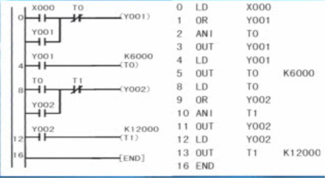

案例说明:
有两台电动机:按下启动按钮,第一个电动机运行10分钟后停止,切换到第二台运转,20分钟后,第二台电动机自动停止。
6 t+ d% @% o7 m; @. c+ R
我不懂的地方是,在第0行接T0的常闭触点,那等按下X0,T0接通开始计时后,这个常闭触点不会断开吗?
还有,在第8行接T0的常开触点,一样的问题,T0接通后,常开触点闭合,那Y002不就接通了?这样就不是Y001断电后Y002再运转了吧?
请大佬指教!

T0要满600秒才导通

要定时满后才会动作。; x2 R* ]: D: D; D

我不懂的地方是,在第0行接T0的常闭触点,那等按下X0,T0接通开始计时后,这个常闭触点不会断开吗?' w+ ^' U" W  U+ E
还有,在第8行接T0的常开触点,一样的问题,T0接通后,常开触点闭合,那Y002不就接通了?这样就不是Y001断电后Y002再运转了吧?* D. E/ s! q' h0 @5 H
请大佬指教!7 M* P  s, p% s5 v& a
" {7 q$ H. j5 `8 J3 v. Hx0按下后,只是开始计时,是内部计时器工作,而非T0动作,待10分钟后T0才动作,即常闭变常开 ,常开变常闭
