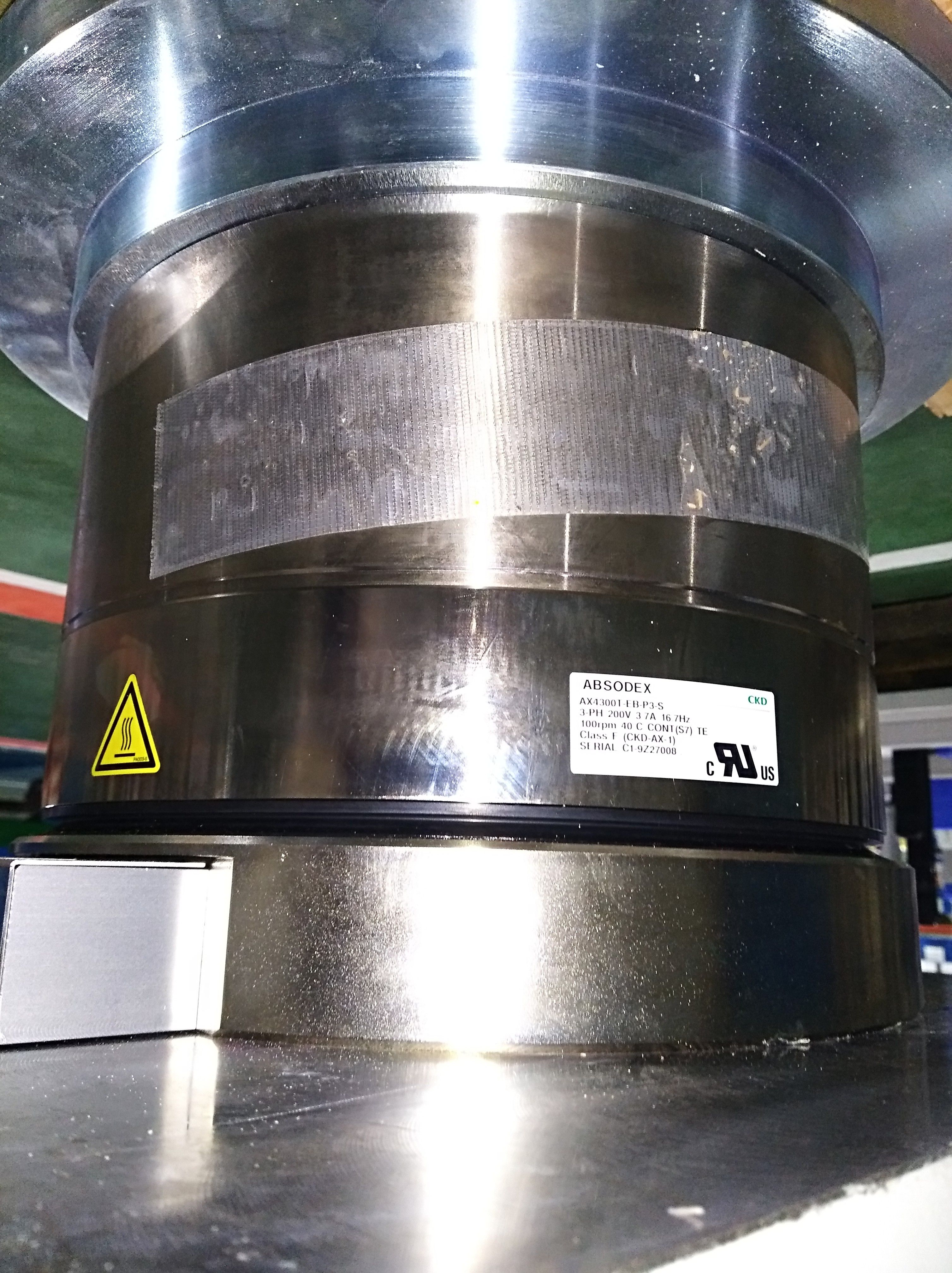

做了一个失败的焊接机

既然是水管,那么应该是中空的,做一个涨杆,将工件套上去后涨紧,强制定位,不圆也让你圆,暴力操作。工件转动,焊枪不动。

可以发个装配后的零件图出来,然后在上面添加焊缝,再标上颜色,你自己做的设备和夹具不要发上来,这样各位大神可以根据自己的经验和见解给你一个建议,零件多了干扰大,并且会影响各位的判断。

可以考虑把电机的位置改到水管端,用水管外径做定位,我们单位也有类似的设计
或者改成焊枪动,焊枪转动的中心是以水管外径做基准

最容易的做法是把焊缝改到凸缘另一面,凸缘开孔,水管设计台阶穿过凸缘,这样外观上,外侧没有焊缝,也美观,焊接强度也好,定心也容易,类似三爪以水管外径定心

1.从你的表述来说,水管的外径是经过了车削加工,属于可控范围。
2.可以考虑凸缘的内孔包含水管外径定位。当然因为凸缘的板厚关系,水管轴线不能保证垂直凸缘平面,这个要附加一个从上方夹紧并往下压紧水管的机构。这个机构上下的方向和定位凸缘的旋转台要保持垂直关系。这个不难做到吧。
3.考虑水管上有一个歧管,看歧管的高低做特殊钨极焊枪头。
4.考虑还是工件旋转,焊枪不动的形式。

里面的凸缘如果不冲成边,中压成锥状呢?类似背面突出的皿孔

这类旋转类圆形焊接设备,我们开发过不少,TIG焊和激光焊,咱们都干过;同心度需要靠转盘来保证,选择合适的旋转电机,优选DD马达。
