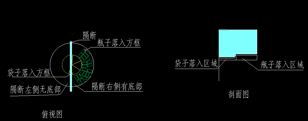

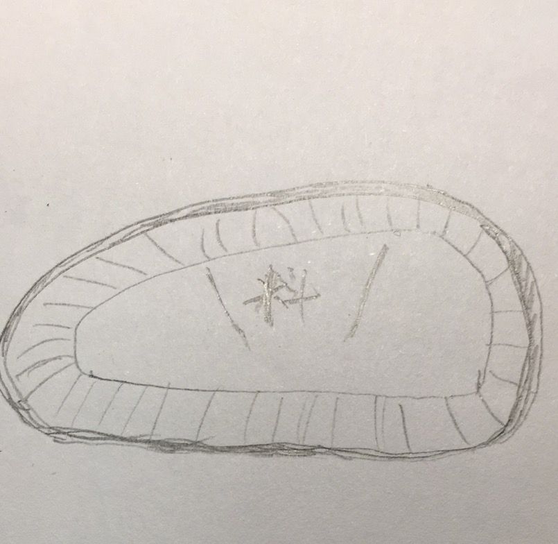

 楼主| 发表于 2020-2-8 13:14:11 | 显示全部楼层
我现在有一个 新的想法,一个大圆筒,直径大概两米,底部下面放个电机,桶中间用挡板隔开,电机带动底盘,底盘一半是悬空的,底盘转动到悬空的位置,物料就落下来了。
用别人的电脑,没有软件只能简单画了个想法图

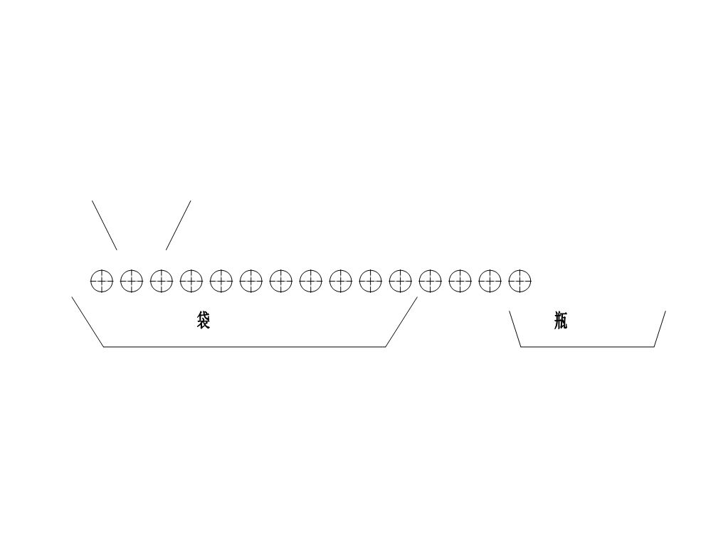

 楼主| 发表于 2020-2-8 13:17:49 | 显示全部楼层
17567410 发表于 2020-2-6 10:20
抖辊可做补充选项,抖辊把瓶抖到上面,袋被真空吸附在网带上,离开真空区域落下,这样如项目可行可叫较高 ...
又想了一下,吸力只能吸到最底部的袋子,上面的还是会跟瓶子一同落下。
重要还有怎么把物料散乱开。  发表于 2020-2-8 18:12
或分散投到网带上  发表于 2020-2-8 15:35
抖动前进人瓶子到上面来  发表于 2020-2-8 15:34
发表于 2020-2-9 16:51:19 | 显示全部楼层
选好辊径、间距和线的长度,能让瓶子翻滚跳跃着前进是最好效果!
