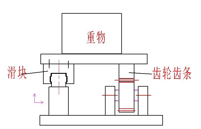

想做一个输送平台,一端滑块支承,另一端齿轮齿条支承,请问是否可行?

发表于 2020-2-5 10:16:53 | 显示全部楼层
应该也行。
设计传动的时候我有一个自己总结的准则,也不知道对不对,不让传动机构承受力。传动是传动,承重是承重。二者一般不混合。
按此原则,可以进行改进。
发表于 2020-2-5 10:18:56 | 显示全部楼层
看着 不是那么美
发表于 2020-2-5 10:25:08 | 显示全部楼层
没数据,没法展开讨论
发表于 2020-2-5 10:40:39 | 显示全部楼层
重物位于 导轨和齿条中间,一般情况下是不合理的。齿轮齿条一般只作为动力,不用作导向与承载。
李成亿 + 1 问题描述清楚,显得很专业!
发表于 2020-2-5 10:55:09 | 显示全部楼层
不行,lz请把侧面图画出分析一下。或是俯视图重物重心远离了齿轮滑块的平面质心时,平台还有悬空的情况发生。
还有IZ又怎么能弄平这个平台台!  发表于 2020-2-5 11:05
发表于 2020-2-5 11:03:28 | 显示全部楼层
在齿轮另一侧也应增加导轨支撑
发表于 2020-2-5 12:00:49 | 显示全部楼层
不太理想吧!
 楼主| 发表于 2020-2-5 13:00:52 | 显示全部楼层
感谢各位老师的热情解答,这样设计主要因为空间受限,综合大家看法,还是不合适
发表于 2020-2-5 13:06:22 | 显示全部楼层
传动部分最好不受力!
