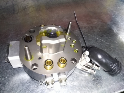

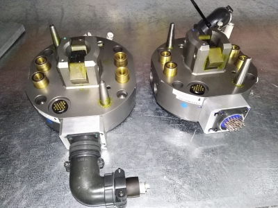

最后一天上班,明天的火车票回湖北老家;临了来这么一出,今晚处理不好,明天都回不了家了啊!!

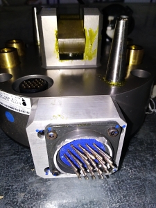

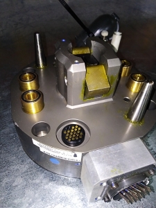

机械手上面的快换盘在调机时,线缆接头给碰歪了;

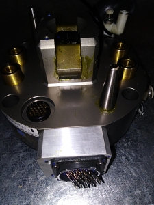

快换盘的公头,线缆被撞歪,针脚也给掰弯了!
其他部位没有损伤
针脚歪掉,不知道还能不能修好?已经联系电气人员赶回公司。。。

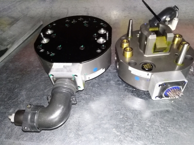

快换盘的线缆接头太占空间了,这是一个很大的弊端!

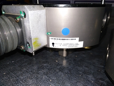

霓达NITTA品牌,客服电话打不通;自己修,也不知道电气能不能修好。。。
(PS:后续大家在选快换盘时,这种安装形式的尽量不要用,我现在极后悔用了这个牌子的!)
社友有没有卖快换盘的大神?求购,挺急的,在线等!
发表于 2020-1-19 19:39:07 | 显示全部楼层
掰直就好了^_^
发表于 2020-1-19 19:43:22 | 显示全部楼层
插针上套个管子,掰直就行
支持  发表于 2020-1-20 15:46
发表于 2020-1-19 19:50:22 | 显示全部楼层
以前公司出现状况就是掰过来就好了
发表于 2020-1-19 20:19:44 | 显示全部楼层
针脚弯了,用尖嘴钳给顺直,暂时不会有什么问题。从长久和可靠性来看,得把这个接头换了。

发表于 2020-1-19 20:34:01 | 显示全部楼层
航空插头,3#的办法好点点。
发表于 2020-1-19 21:06:58 | 显示全部楼层
有点好奇这一排插针就这样裸露在外面,又那么重个东西,很容易就碰变形了
外面为何不加一圈保护圈,老外的设计也这么蹩脚?
发表于 2020-1-19 21:15:24 | 显示全部楼层
慢慢掰过来,先应附过去,可能接触不好或插不进去一根一根的去调整,后期寿命不长的。我也遇到过这种事

|谦卑畏天恩发表于 01-19 19:43插针上套个管子,掰直就行
这要用钢管掰吧。。。
