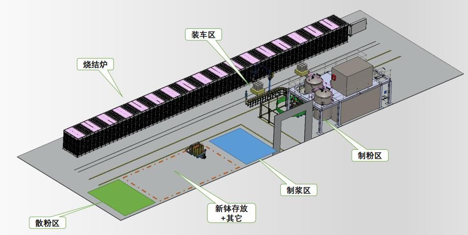

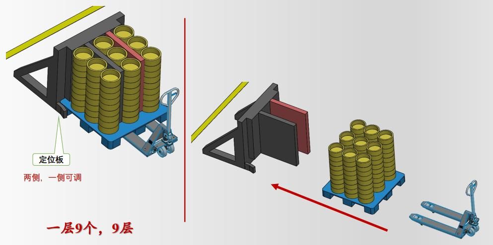

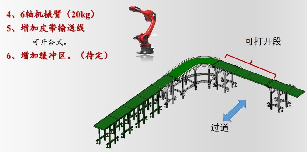

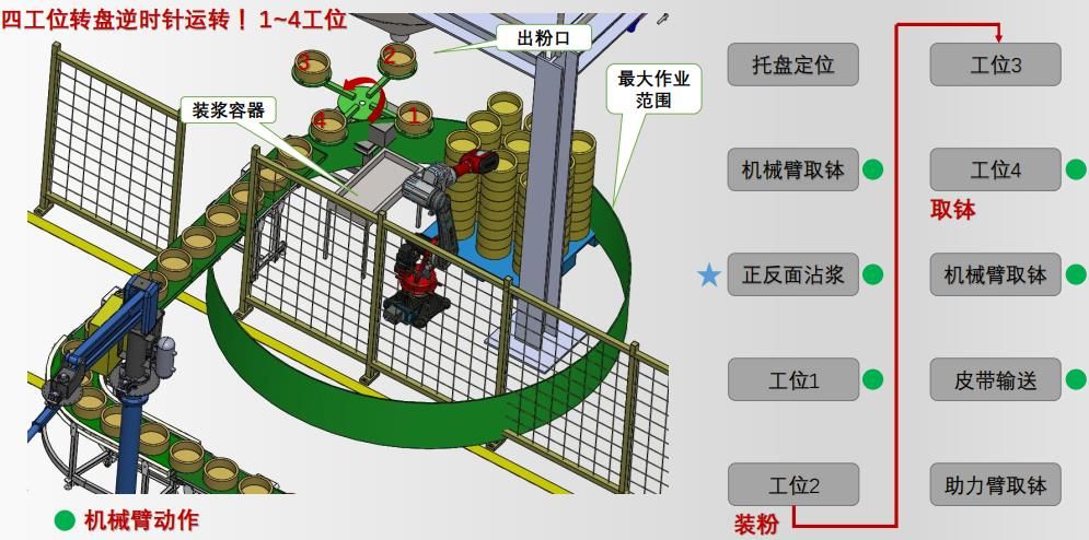

背景:粉料装入容器,人工码垛,再人工摆放进小车,再送入炉子烧结。粉料是陶瓷粉。
容器:容器圆形,净重2kg,装粉后3kg.
数量:现阶段--每天30车(炉子小车),每车6*9层=54个,1620个容器,每车进炉子时间30分钟。
         增加自动化后,1小时2车,一天24小时48车,暂定。
节拍:不需要很快,30秒钟,上容器、装粉、取容器
项目年后进行讨论。
改造原因:人工每天搬运容器太累,工作强度高。现阶段4个员工,车间24小时运作。炉子停。
说明:第一张图打绿色点点的是完全由自动取代,
          第一张图打蓝色点点是半自动; “人工装车”是送入炉子的小车,现阶段不好自动化,客户暂时也不太需要,增加一个助力装置即可,减轻劳动强度。
可以取代2个员工。
应为是初步方案,有些地方没有写的很详细。
交代的不清楚的地方还望大家见谅,谢谢!

发表于 2020-1-19 13:51:04 | 显示全部楼层
楼主弄个视频吧
 楼主| 发表于 2020-1-19 13:54:37 | 显示全部楼层
做好后再发视频吧~ ~ 方案客户还没有看的,年后和客户再谈。
能够做的话,应该在7月份之前能够完成,我们的效率不高。用软件做配置不行,也不会做这种动画

发表于 2020-1-19 16:04:47 | 显示全部楼层
用伯朗特机器人?楼主在珠三角工作
 楼主| 发表于 2020-1-19 16:11:43 | 显示全部楼层
还珠楼主 发表于 2020-1-19 16:04
用伯朗特机器人?楼主在珠三角工作
是“伯朗特”的  小伙伴用过? 质量如何~~
我们的客户都是很传统的,项目价格不高大上,只能用国产的。
项目本身精度要求不高。
在长沙。
发表于 2020-1-19 17:12:42 | 显示全部楼层
我们的客户都是很传统的,项目价格不高大上,只能用国产的 ...
没用过,不清楚质量如何;国产只用广州数控的机器人,质量不错,感觉还行。
 楼主| 发表于 2020-1-19 17:57:00 | 显示全部楼层
用过了才知道。   价格摆在那里
我一个同事他们公司,做水泥行业的码垛,用的法那科的,工作环境好恶劣的。
