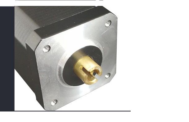

这种空心电机上带有卡槽  要是和一轴连接的话  这卡槽怎么用呢  轴承也弄个槽 完了插个类似键的东西?不想用联轴器
发表于 2020-1-19 12:32:29 | 显示全部楼层
应该是轴上钻个孔,然后用销子吧
对的。一般是用弹性销。  发表于 2020-1-19 17:16

应该是轴上钻个孔,然后用销子吧
一眼看上去也是这种感觉
发表于 2020-1-19 13:44:20 | 显示全部楼层
两个键用螺钉锁轴上能行不?

固定销孔用的

就是插销子的,开成槽意同槽孔。

直接内孔插进去,再配一个联接销,整体的再钢丝包扎,不让它掉就好了。
