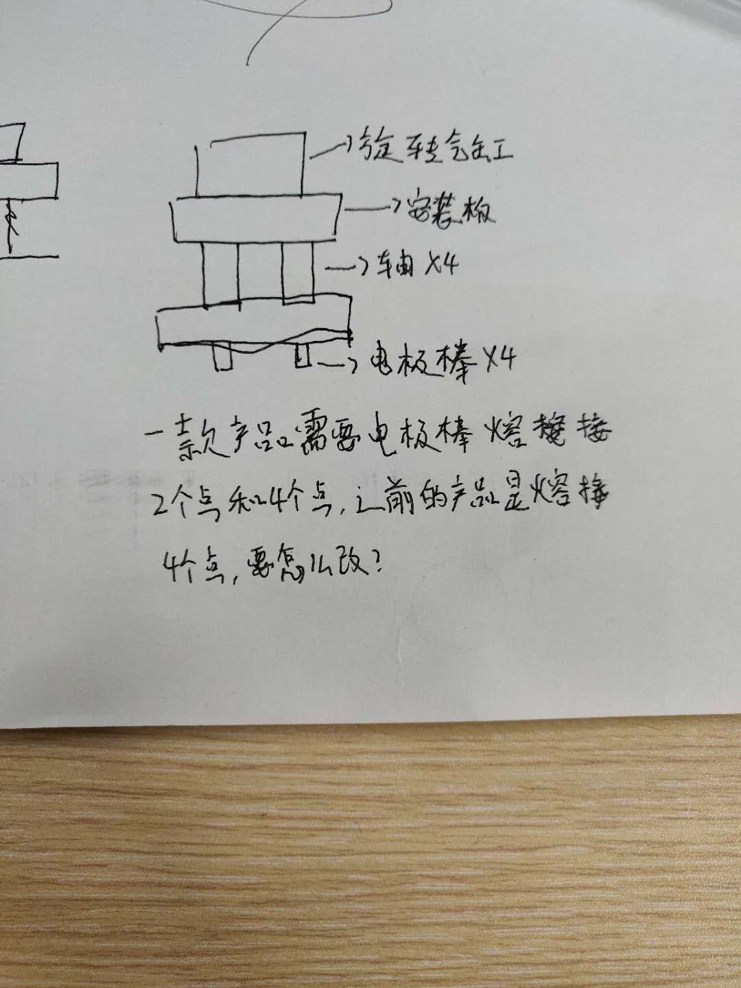

111.jpg 各位大侠们指导一下要怎么改,四根电极棒是紧靠一起的

简单来说就是现在有四根电极棒,熔接的时候就是四个点,要改成两个点和四个点都能使用的

就是轴连接着安装块,安装块装电极棒,电极棒四根紧靠在一起,轴中间有弹簧,可以调高度

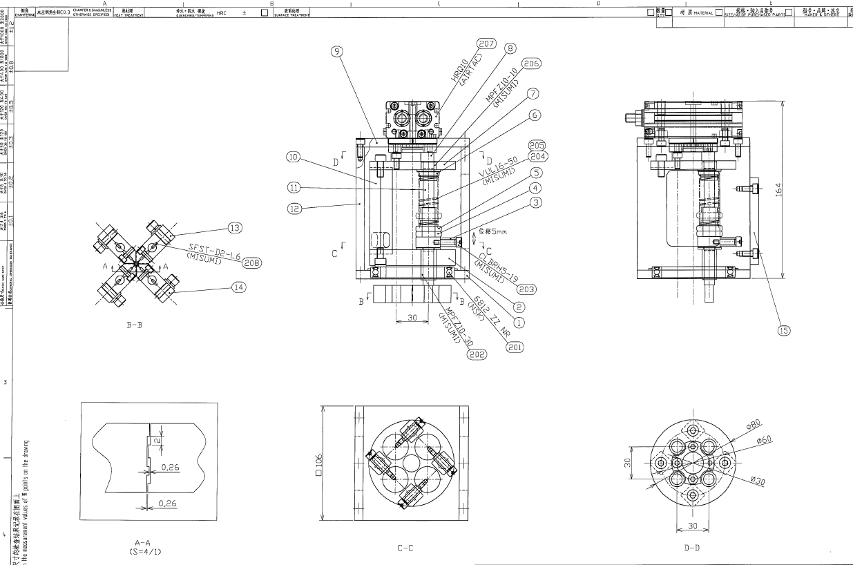

发表于 2020-1-17 10:23:11 | 显示全部楼层
你的意思是由4工位变成两工位的吧!
