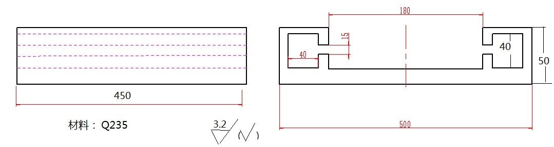

请问这个零件用什么方法加工?
发表于 2020-1-15 19:46:16 | 显示全部楼层 |阅读模式
无标题.jpg 请问这个零件用什么方法加工
发表于 2020-1-15 21:43:28 | 显示全部楼层
其他尺寸和材质呢?
发表于 2020-1-15 22:01:24 | 显示全部楼层
材料公差表面粗糙度要球等等
发表于 2020-1-15 22:20:35 | 显示全部楼层
线切割
 楼主| 发表于 2020-1-15 23:29:10 | 显示全部楼层
游风曳雨 发表于 2020-1-15 22:01
材料公差表面粗糙度要球等等
 楼主| 发表于 2020-1-15 23:33:31 | 显示全部楼层
线切割最多切350 厚,不太够
发表于 2020-1-16 00:12:57 | 显示全部楼层
能用加工中心完成的用加工中心,不能的用慢走丝
慢走丝加工费用高而且你这个要大设备做一般企业找不到
发表于 2020-1-16 07:15:05 | 显示全部楼层
机械机器人 发表于 2020-1-15 23:33
线切割最多切350 厚,不太够
见过800-900的,也是直接线切割出来。
玻璃钢拉挤型材的模具
发表于 2020-1-16 07:54:08 | 显示全部楼层
量不大,直接线切割!
发表于 2020-1-16 08:03:39 | 显示全部楼层
靠没考虑过把零件查分一下,然后焊接或者螺栓链接
